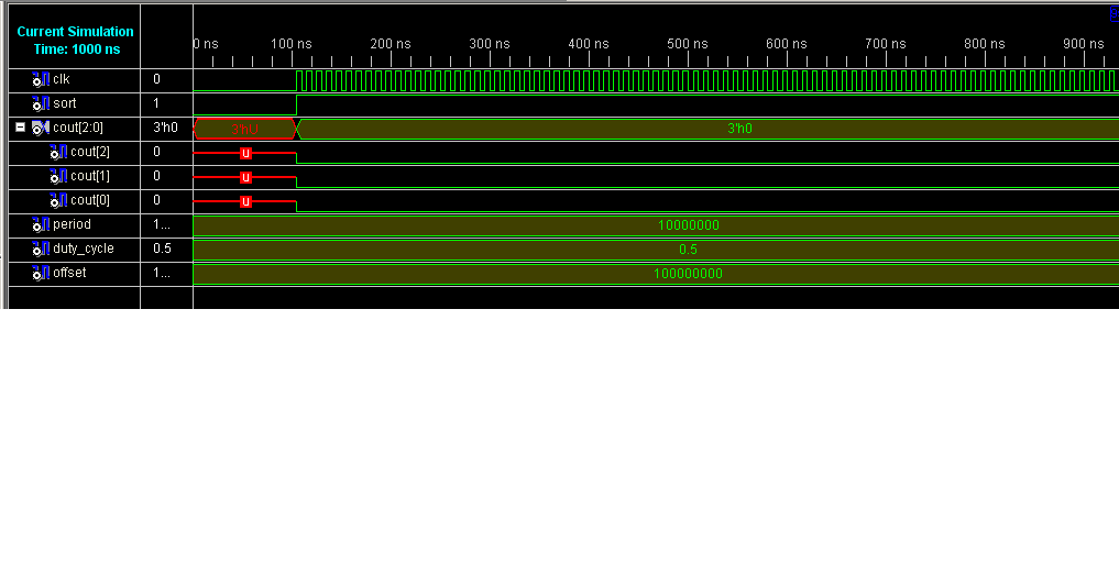

Gast #898323
Hallo again!Hier ist ein source code Beispiel mit einem Testbench der
mein problem zeigt.Cout ist als counter Pin für die Visualisierung.Aber
bei der simulation kriege ich kein counter inkrementierung.

Gast #898420
Sowas:
counter<=counter+1;
darf nur in einem getakteten Prozess stehen.
Sonst gibt das eine kombinatorische Schleife.
In deinem Fall hat der Simulator Glück und reagiert nicht mehr auf eine
Änderung von counter, weil der nämlich in der sensitivity-list fehlt.
Wenn du den korrekterweise einfügst
zweitens:process(zustand,counter)
dann hängt der Simulator sich genauso auf wie deine Hardware.
Also:
Zähler immer taktabhängig.

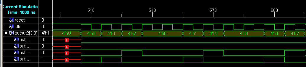

Gast #898562
@Neuling_1
Du hast ein Verständnisproblem.
Zur Vereinfachung: ein Counter hat mehrere stabile Zustände und ist
daher eine State-Machine (und umgekehrt).
Wenn du aber für eine State-Machine einen getakteten Prozess für die
Übernahme des Folgezustands brauchst, dann brauchst du auch für das
Weiterschalten des Counters einen getakteten Prozess.
Ins Unreine geschrieben könnte das evtl. so aussehen:
erstens:process(clk) begin
  if rising_edge(clk) then
    zustand <= folge;
    if(zustand=S1)  counter <= counter+1;
    else            counter <= (others=>'0');
    end if;
  end if;
end process erstens;
zweitens:process(zustand, COUNTER) begin -- ALLE Signale in die Sensitivity-List!!!!!!!
  case zustand is
    when s0 => folge   <= s1;
    when s1 => if (counter<3) then
                  folge   <= s1;
                  Cout    <= counter; -- soll das so sein??
               else
                  folge   <= s0;
               end if;
  end case;
end process zweitens;

#898925
Weshalb möchtest Du denn 3 Prozesse ?
Kannst Du das Problem Beschreiben ohne deine eigenen
Lösungsansätze in Spiel zu bringen?
So ganz Verstanden hab ich ja nicht was Du vorhast, aber eine
Statemachine
in der ein Zustand um n Takt Counts verzögert wird, das ist auch so
machbar:

      CLK      : IN std_logic;
      OUTPUT2   : OUT std_logic_vector(3 downto 0)
end stateTest2;
architecture Behavioral of stateTest2 is
type zustaende is (s0,s1);
signal zustand:zustaende:=s0;
begin
process (RESET,CLK)
variable count   : integer range 0 to 2;
begin
  if RESET = '1' then
    count := 0;
    zustand <= s0;
  elsif rising_edge(CLK) then
    case zustand is
          when s0 =>   OUTPUT2 <= conv_std_logic_vector(count,4);
                  count := count +1;
                  if count > 2 then
                    count := 0;
                    zustand <= s1;
                  else
                    -- mach irgend etwas
                  end if;
          when s1 =>   OUTPUT2 <=conv_std_logic_vector(count,4);
                  zustand <=s0;
    end case;
  end if;
end process;
end Behavioral;
Gast #898960
@ Joachim Schäfer
Ja, jetzt aber auch, wo kommt denn jetzt auf einmal der Reset her?
Als kleine Gedankenstütze:
ein FPGA braucht keinen Reset, das ist nach dem Laden schon definiert.
Z.B. so wie's Neuling_1 gemacht hat:
signal folge:zustaende:=s0;
signal counter:std_logic_vector(2 downto 0):="000";
Einen Reset-Eingang braucht nur der Entwickler für seinen Reset-Knopf.
Aber wenn schon ein Reset, dann bitte synchron.
Was haben wir schon für Dinge mit asynchronen Signalen erlebt...
Und ein Reset ist das Asynchronste überhaupt.
Dieser globale Reset mit seinem globalen Reset-Netzwerk kann
dir z.B. mit einem kleinen Spike das halbe FPGA zurücksetzen,
aber die andere Hälfte nicht.
Und das gibt lustige Fehler: jedesmal einen anderen.
Warum nicht so (wir alle lieben synchrone Designs):
process (RESET,CLK)
begin
    if RESET = '1' then
      count := 0;
      zustand <= s0;
    else
      case zustand is
                  count := count +1;
                  if count > 2 then
                    count := 0;
                    zustand <= s1;
                  else
                  end if;
                  zustand <=s0;
      end case;
22
    end if;
23
  end if;
24
end process;
Vorher aber den Reset-Eingang wie üblich über zwei FFs auf den CLK
synchronisieren.
#899192
@lkmiller
Danke, ich hab ja in nem Beitrag weiter oben schon geschrieben, das ich
noch nicht viel Erfahrung mit VHDL habe.
Ja den Reset braucht man hier sicher nicht, aber in der Simulation habe
ich es schon benötigt um definierte Ausgangszustäbde zu bekommen.
Warscheinlich hätte ich das damals dort auch anders machen können aber
na ja wie gesagt ich lerne noch!
Auch der Tipp mit dem Syncronen Reset und den Folgefehlern
die entstehen könne , ist sehr interresannt.
Ja als Softwareentwickler muss mann mit dem parallelen Ablauf im FPGA
schon umdenken !
Gruß joachim
