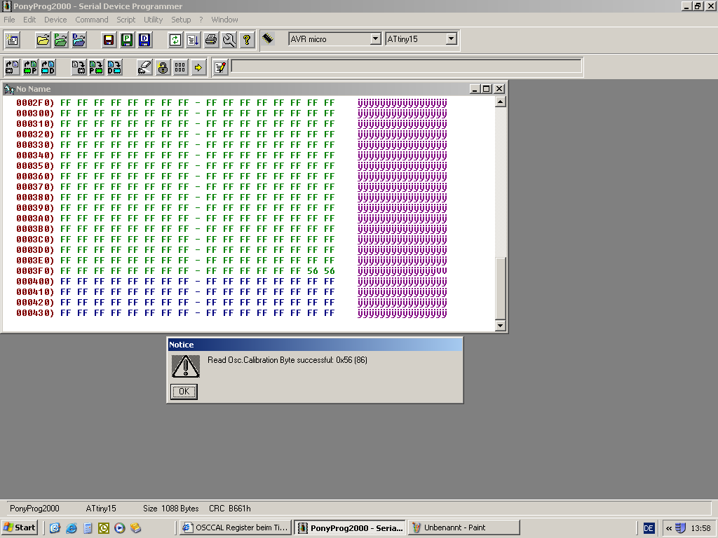

Warum eigentlich die letzte Flash-Zelle?
Weil ATMEL bei neuen AVRs das Calibrationsbyte auch in die letzte
Flash-Zelle schreibt, und zwar in das H-Byte und L-Byte. Bei neuen AVRs
(Serienfertigung) kann daher diese Prozedur entfallen. Man muss nur
darauf achten, dass man beim Brennen den AVR nicht löscht. Denn dann war
ATMELs Mühe für die Katz...
Hi
Die Brennsoftware für die ATMEL-Programmer gestattet das Lesen des
OSCAL-Wertes und das Speichern an einer Adresse im Flash oder EEPROM.
MfG Spess
3358 wrote:
> Ja. Genau. Und welcher wert steht an Flashend ? Wie kommt der dahin ?
Den trägt Atmel dort ein.
Du must den Attiny15 programmieren ohne ihn vorher zu löschen, dann
klappt es.
Lies mal einen fabrikneuen Attiny15 aus, dann kannst Du es sehen.
Nach dem ersten Löschen ist es natürlich weg.
Peter
OP
Peter Dannegger wrote:
> klappt es.
> Peter
Habe es mal zu Testzwecken ausgelesen. Stimmt.
