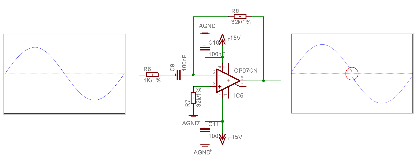

ich hatte heute eine Schaltung vor mir wie sie im Anhang dargestellt
ist. Diese soll einfach die Phase schieben, was sie auch wie gewünscht
tut. Allerdings ist am Ausgang des Filters ein seltsames Verhalten
festzustellen, ich habe mal versucht es zu skizzieren. Die Frequenz des
Sinussignals beträgt 50Hz. Schließt man den Kondensator kurz, dann
erhält man einen reinen Sinus. Quelle ist ein Impedanzwandler, Senke ist
ein weiterer invertierender Verstärker (jeweils gleicher OP-Typ). Ich
habe eine Vermutung kann diese aber nicht testen weil die Hardware
gerade nicht da ist - mich würde aber interessieren was hier die
erfahrenen Analogiker dazu sagen.

Das ist die Push-Pull Stufe im OPAmp die im Nullpunkt wohl den linearen
Betrieb verlässt. Das sieht man zwar eher bei z.B. Audio-Endstufen aber
warum sollte es nicht auch im Operationsverstärker vorkommen ...
Versuche den Ausgang mal etwas zu belasten und schau ob es besser wird.
Viele Grüße,
 Martin L.

Das sieht nach Übernahmeverzerrungen der Gegentaktendstufe des OPs aus.
Ich hatte dieses Problem auch mal bei einem Integrator.
Versuch mal einen Widerstand vom Ausgang zur + (oder -)
Versorgungsspannung zu legen. Grössenordnung ein paar KOhm.
Gruss Helmi

Super Jungens, werd' es mal probieren. Die Vermutung hatte ich auch,
wäre aber nicht mein Favorit gewesen - mal sehen.

Tipp 2: R7 soll dem Widerstand der Parallelschaltung aus R8 und der
Reihenschaltung aus R6 und dem kapazitiven Widerstand Zc des C9
entsprechen. Zc= 1/(2*Pi*C)  Dies erklärt aber nicht die Verzerrung.
Tipp3: Nachfolgend sei eine invertierende OP-Schaltung angeschlossen.
Hat sie vielleicht einen zu geringen Eingangswiderstand? > 1KOhm wäre
wünschenswert.
Tipp4: dürfte die Entscheidende Sache sein: Die invertierende Schaltung
hat keinen Gleichstrompfad zum Eingang, weil C9 nur den Wechselanteil
durchläßt. Du müßtest parallel zu C9 noch einen Widerstand 10... 100
Kohm schalten, um den Gleichstromweg zum Eingang sicher zu stellen. Am
invertierenden Eingang des OPV befindet sich in dieser Schlung ein
Stromknoten an dem die Summe aller Ströme Null sein muß.

Mit einem richtigen OP07 und der angegebenn Schaltung kann dieses
Verhalten nicht sein.
- Wie sieht die komplette Schaltung aus?
  Vermutlich unterschlägst Du den entscheidenten Teil.
- Verwendest Du tatsächlich einen OP und nicht etwa einen Komperator?
  (Wirklich ein OP07?)
- Welche Skala haben die XY-Achsen im Diagramm (Spannung, Zeit)
- Ist das Verhalten wirklich so gemessen oder bloss simmuliert?
  (Simulationstool? Modelle?)

Ich habe nichts unterschlagen. Vorne Impedanzwandler, hinten
invertierender Verstärker, Eingangswiderstand ~5kOhm. Versorgung stabile
+/-15V. Der OP07 ist ein sehr ordentlicher Operationsverstärker, kein
Komperator. Der OP07 wurde mit Bedacht gewählt, gerade wegen dem sehr
guten Offsetverhalten.
  http://www.alldatasheet.com/
Das beschriebene Verhalten wurde gemessen, mangels Scopeplot aber
nachträglich zur Veranschaulichung nachgezeichnet. Die Simulation in
SWCad hatte dieses Verhalten (mit realen Bauelementen) nicht gezeigt.
Wie dem auch sein, ich hab heute Zeit gehabt zu messen - der Fehler
tritt nicht mehr auf. Keine Ahnung warum. Trotdem vielen Dank für alle
Tips!
