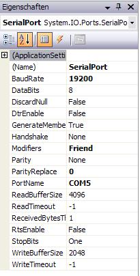

Ich hab jetzt mal im HyperTerminal angeschaut was der MC scickt: y mit
Doppelpunkt also 0xFF!!!!
Dann liegt der Fehler wohl an der Windows-Anwendung. Da verwende ich
Visual Basic (2008) mit der integrierten COMport-Komponente. Dann wird
da wohl irgendwo der Fehler liegen, obwohl eigentlich alles richtig
eingestellt ist...

zum thema uart:
besorg dir das programm "portmon" (afair von sysinternals), damit kannst
du die komplette kommunikation über die serielle und parallele
schnittstelle(n) aufzeichnen.
da du mit hyperterminal bereits "richtigere" daten empfangen hast als
mit vb, check mal die baudraten- und formateinstellung der vb-komponente
und rechne nochmal nach, ob der uC wirklich eine brauchbare baudrate
erzeugt...

Gast #899932
@ bushobbyentwickler (Gast)
Das ist ein allgemeines Problem, wobei ich mir immer noch nicht sicher
bin, wie die Logik dahinter ist in manchen Windowskomponenten.
wie Du schon selbst schreibst, kommt im Terminal das 0xff als y mit
Diaeresis  ÿ an, was also der Codierung entsprechend der
Windows-Codepage 1252 entspricht. Eigentlich müsste das immer so sein,
und wäre auch logisch. Allerdings scheint dies auch vom benutzten Font
abzuhängen, ob dies dann richtig angezeigt wird, oder als Fragezeichen
(ein beliebtes Ersetzungszeichen unter Windows, mit 0x3F codiert), oder
in manchen Programmen gar als einfaches Kästchen (was nach reinem
Anzeigeproblem ausschaut).
Beispiel: Datei mit hex werten ff 30 9f 39 3f 30 unter Windows
Problem bei mir (mit WinXP) scheint zumindest das 9f zu sein in einigen
Programmen.
Wordpad (write) und notepad zeigen alles richtig an (ÿ0Ÿ9?0)
Der Lister im Total Commander zeigt dagegen ein Kästchen anstelle des
großen Y mit Diaeresis an. Kopiere ich diesen verunstalteten String ins
Notepad, wird's plötzlich wieder richtig angezeigt (was aber auch nichts
generell sicherstellt). Scheinbar schießt der eingestellte Font hier
quer, oder die vom Programm benutzten Runtime-Libs eincompilierter Code
taugen an der Stelle nicht viel. Die VB Libs scheinen da also auch
irgendwie ihr eigenes Ding zu drehen.
Wenn Du die Möglichkeit hast, die empfangenen Bytes erstmal als Hex
anzuzeigen, dann kannst Du ja damit erstmal die empfangenen Daten

Gast #900258
Also hier mal ein Bild von den Einstellungen der SerialPort-Komponente.
Weiß jemand, was hier der Auslöser sein könnte, dass die ReadExisting
63d zurückgibt obwohl 255d gesendet (und mit einem Terminal-Programm)
empfangen wurde?
Gast #900845
Ich hab gestern die Lösung gefunden.
Wenn ich den InPuffer der VB-Komponente mit der Funktion ReadExisting
auslese, enthält der zurückgegebene String nur Werte zwischen 0 und 63
(wieso auch immer).
Lese ich den Puffer dagegen byteweise mit ReadByte aus, dann werden
Werte von 0 bis 255 ausgegeben!
Es gibt auch noch eine Funktion ReadChar, die allerdings wie
ReadExisting nur Werte von 0 bis 63 ausgibt.
