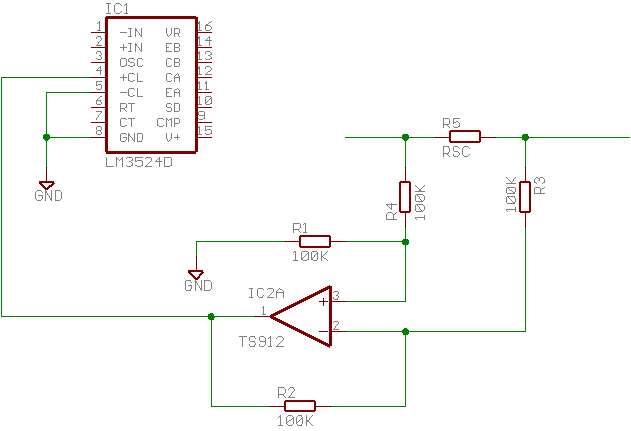

Ich habe bisher immer den SG3524D verwendet. Der hat aber eine besch..
Strombegrenzung, die nicht einstellbar ist und "unter" Masse misst.
Ich möchte die beiden Sollwerte (liegen analog) vor, zB an einen nicht
invertierenden Eingang des Regler-ICs legen.
Kann mir jemand einen Empfehlen?

@ Helmut Lenzen (helmi1):
Danke. Aber das Problem beim SG3524 ist, dass der Current-Sense-OPV nur
+/- 0,2V gegen Masse ab kann. Und somit auch nur für solche Messungen
geeignet ist.

#899075
>geeignet ist.
Das weiss ich .
Der OP macht aber genau das. Die Spannung am Strommesswiderstand von
0.2V die ja auf dem Positiven Potential liegen kann verschiebt der OP ja
gegen Masse.
z.B. du hast am einen Ende des Widerstandes 15V und am anderen Ende
14.8V so steht am Ausgang des OPs 0.2V an. Genau in dem Spannungsbereich
wie der 3524 es braucht.
Gruss Helmi
