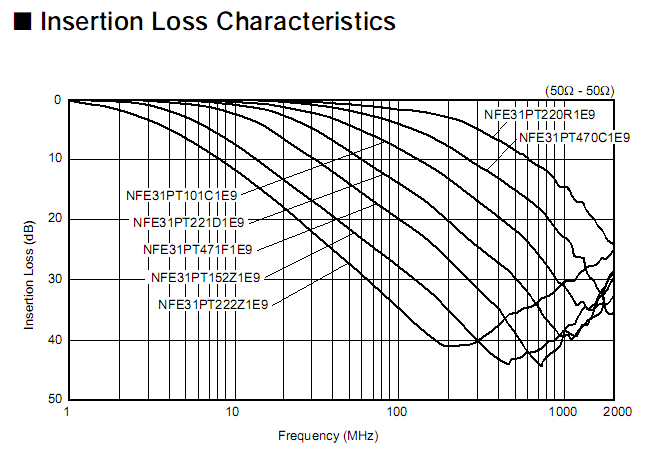

Habe einen Störer der sowohl Common Mode als auch Differential Mode
Funkstörspannungen ab ca. 40MHz produziert.
Welche Bauteile sind dafür, geeignet wenn ich eine Spannung von Ub =
12V, Ib = 6A habe?
Habe gelesen, dass Strokos gut bei CM wirken und gegen DM LC-Filter
verwendet werden.
Ist dass in diesem Frequenzbereich noch richtig?, so viel ich weiß
werden Strokos grundsätzlich im kHz Bereich eingesetzt.
Ähnliches gilt für die Standart LC-Filter.
Was sagen die HF Experten?
Der Aufbau ist sehr wichtig. Der Aufbau des Stoerers, resp wie sich die
Stoerungen ausbreiten, sowie der Aufbau der Schaltung die geschuetzt
werden soll. Was fuer eine Gehaeuse, usw.
die Störung ist leitungsgebunden.
Feldgebunden habe ich noch nicht betrachtet, aber dort müßte ich an der
Quelle schrauben was momentan noch nicht akut ist.
Gebecherte hatte ich nicht vor, da es möglichst billig sein sollte.
Quelle ist ein PWM gesteuerter BLDC Motor
Das schreit nach Ferriten. Es gibt Durchfuehrungs-T-Filter (zB Murata)
fuer 6A, Eins von diesen pro Draht, ableiten gegen das Gehaeuse.
Allenfalls noch eine stromkompensierte Drossel dazu.
