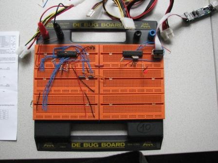

Ich werd die Schaltung heut nochmal aufbauen und dann mal ein Foto
machen.
Dann sieht man welches Steckbrett es ist und wie die Bauteile angeordnet
sind.
Bis dahin danke nochmal.
Lg.
Richard
OP #898929
Hi nochmal!
Also danke nochmals für die tolle Hilfe und die Unterstützung sowie die
guten Vorschläge.
Das Problem ist gelöst:
Ich versorge die Schaltung jetzt extern (118W PC-Netzteil) mit Spannung
und es hat auf anhieb geklappt.
Ich hab aber, dass muss ich dazusagen, die Ratschläge befolgt und das
ganz neu aufgebaut und alles so knapp aneinander wie möglich gesetzt.
Also ich weiß jetzt nicht ob es daran liegt oder an der besseren
Spannungsversorgung (schlechtes Netzteil --> liefert keine 5V sonder
5,5V)
Aber ich bin einfach nur froh und kann mich jetzt weiteren Aufgaben
stellen.
Also noch mal einen herzlichen Dank,
es wird sicher noch ein paar Probleme geben mit denen ich dann gerne
wieder hierher zurückkomme. Diese Schaltung war ja nur der Tropfen auf
dem heißen Stein ^^ Ich hänge ein Bild an, da seht ihr was als nächstes
ansteht :-)
Beste Grüße aus Graz,
Richard
#898969
die Quarzanordnung so ist ok, sieht auf meinen Steckboards auch immer so
aus und macht mit 20NHz auch noch keine Probleme.
Was anderes: Du hast offenbar AVcc und AGND nicht angeschlossen?

Hi Michael!
Ich nehme an du meinst auf dem Steckbrett?
Da hab ich für den Versuch ob es an der Versorgung liegt nicht alles
angeschlossen. Aber ich werde den Rat in Zukunft beherzigen.
Lg.
Edit: Ich sehe gerade, dass ich das beim größeren Aufbau auch
weggelassen hab. mir selber auf die Finger hau
Werd ich ändern, danke für den Tipp.
