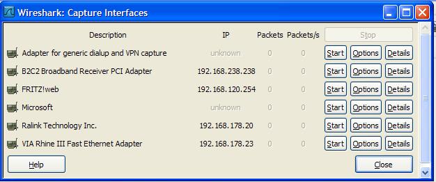

Den Wireshark hab ich nun installiert. Welches Interfae muß ich da
auswählen (siehe Anhang)? Hab da mal die FritzBox ausgewählt und "Start"
gedrückt, denn da hängt ja der XPort dran. Die Verbindung zwischen
Fritzbox und PC erfolgt über WLAN. Aber es wird nichts aufgezeichnet.
Muß man da noch was einstellen

In Wireshark wählst du das Interface aus, an dem dein AVR/XPort
angeschlossen ist. Die IP Adresse des Interfaces sollte der des XPort
ähnlich sein.

Winshark geht nun auch. Da mußte man "promiscuous mode" ausschalten.
