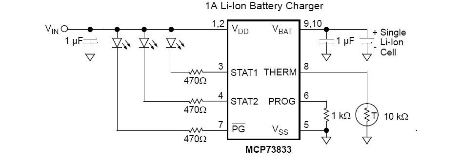

Ich habe mir überlegt eine möglichst kleine Energieversorgung für meine
Elektronik aufzubauen.
Hierzu möchte ich einen Handyakku vom NOKIA 3310 verwenden, da dieser
relativ günstig ist und mit 1000mAh ausreichend Kapazität hat.
Die Laderegelung wollte ich mit einem MCP73833 von Microchip
realisieren.
Jetzt meine Fragen:
1) bei den drei Kontakten an dem Akku handelt es sich denk ich mal um +
/ - und einem Widerstandseingang für die Temperaturbestimmung.
Könnt ihr mir sagen, welcher Pin wofür genau ist und ob ich mit meiner
Vermutung so richtig liege?
2) Bei Li-Po und Li-Ion Akkus muss man ja besonders auf eine Überladung
und Tiefendladung aufpassen. Ist die notwendige Schutzschaltung in dem
Handyakku schon vorhanden?
Bei drei Kontakten ist die Sache doch einfach auszuklingeln.  Es ist
sehr wahrscheinlich, dass deine Vermutung korrekt ist.  Die Akkus,
die ich bislang gesehen habe, hatten den Thermistor dabei stets gegen
den Minuspol des Akkus geschaltet.
Bei allen auswechselbaren Li*-Akkus ist meines Wissens eine integrierte
Schutzschaltung vorgeschrieben.  Allerdings liegen die Schaltgrenzen
in der Regel bereits in einem Bereich, in dem der Akku Schaden nimmt
(aber halt noch nicht abbrennt oder so), man sollte also beim Laden
vorher abschalten.  Die Schutzschaltung soll ja nur eine unmittelbare
Gefahr vom Benutzer abwenden.  Teilweise gibt es auch Schutzschaltungen
die nur gegen Überspannung absichern, nicht aber gegen Tiefentladung.
OP
Ja das würde Sinn machen, dass der Thermistor gegen Masse geschaltet
ist. Zumindest ist Im Datenblatt vom MCP73833 das ganze so dargestellt.
(Ich hab den Ausschnitt mal mit angehängt).
Dann werde ich das ganze mal am Akku durchmessen, sowie ich ihn hier
habe.
Ich hatte nur die Hoffnung, das mir jemand so aus dem Stehgreif sagen
kann, wie die Pinbelegung ist.
Den Überladeschutz übernimmt der Laderegler, so dass ich dann mit meinem
Controller im laufenden Betrieb nur noch überwachen muss, das der Akku
nicht zu weit entleert wird.
Aber ist ist auf jeden Fall schon beruhigend, wenn ein gewisser Schutz
schon im Akku selbst enthalten ist. Nur für den Notfall.

...bei 3 anschlüssen reicht es doch, einmal die spg von 2.5-3.6V zu
suchen und dann bei raumtemp einen wert von 10kOhm - zumindest sind es
zumeist 10kOhm NTCs (ausser anschluss 3 dient für einen anderen zweck).
wo ist also das problem?!
Klaus.
