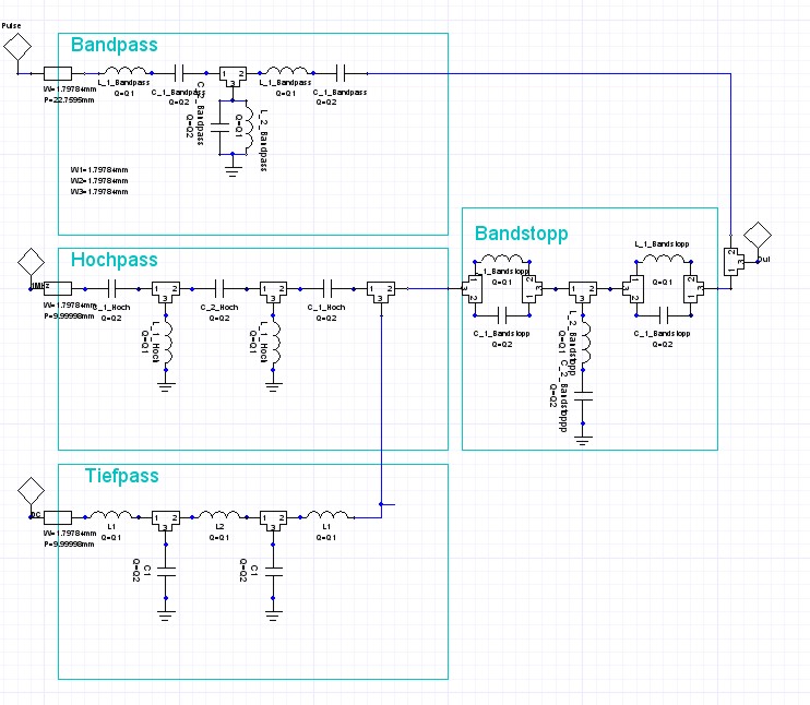

im Anhang befindet sich eine Schaltung, die nun danke Hilfe aus diesem
Forum in der Simulation das macht, was sie soll.
Jetzt würd ich gerne die Leitungen auf eine HF-Platine(Rogers4350B) als
Microstrip Leitungen ätzen und die Bauteile als SMD.
Da ich noch nie eine HF-Schaltung gebaut habe wäre ich dankbar um ein
paar Tipps, ob man das alles so machen kann, oder was man anders machen
sollte beim Layout.
So würde ich vorgehen:
Am Tiefpass liegt eine Gleichspannung, am Bandpass ein 1 MHz-Signal, Am
Hochpass Frequenzen von 400MHz bis 2GHz.
Als Anschlüsse würde ich SMA nehmen, dann den HF-Teil als 1,8mm breite
Leitung (müste einen Wellenwiderstand von 50 Ohm ergeben) mit Lücken für
die SMD-Bauteile, die bis auf die Abweigungen gerade durch verläuft.
Bei den Verzweigungen immer ein T, mit gelichen Breiten von 1,8mm. Die
Masse einfach durch die Platine durchkontaktieren.
Denke das die Gleichspannung und das 1MHz-Signal nicht problematisch
sind.
Könnten die Übergänge von der 1,8mm breiten Leitung auf SMD-Teilen
Schwierigkeiten machen?
Würde mich über Tipps, Ratschläge und Erfahrungsberichte freuen
Du könntest auch 0.8mm dickes FR4 nehmen - ist billiger und geht bei
kurzen Bahnen noch ganz gut.
Ansonsten mach doch einfach das Layout und stelle es hier ins Forum.

Prinzipiell würde ich im Übergang der SMDs bei doch noch recht niedrigen
Frequenzen von 1 Ghz keine Probleme sehen.
Wenn du sichergehen möchtest würde ich das SMD Pad mittels einens Kurzen
Stück Leiterbahn impendanzkontrolliert anpassen
