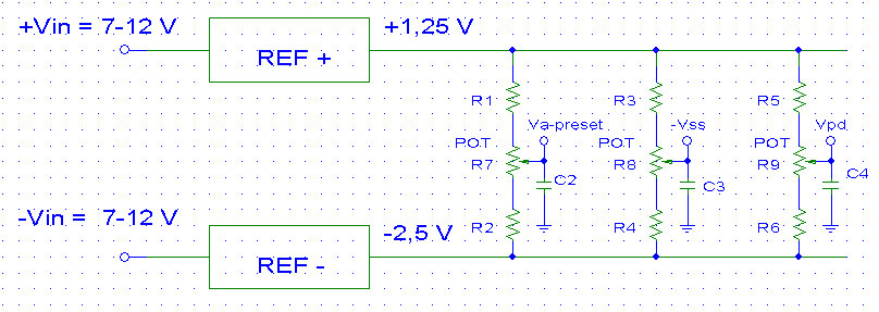

Ich hab ein Problem mit der Dimensionierung der Widerstände,ich versuche
seit einer Weile aber ich kriege es nicht hin..Hoffentlich kann jemand
helfen..
Die aufgabe ist:
Die Widerstände R1 bis R9 sollen so dimenssioniert werden,dass
Va-preset,-Vss und Vpd die gewünschte Spannung haben.
 Anmerkung: R1+R2+potR7 =10 KOhm ( potR7 ist ein 10 gangpotontiometer)
           R3+R4+potR8 = 10 KOhm ( potR7 ist ein 10 gangpotontiometer)
           R5+R6+potR9 = 10 KOhm ( potR7 ist ein 10 gangpotontiometer)
Der Einstellbarkeit der Spannungen:
Vpd: -2V .... +0,8V
Vss: -2V .... 0V
Va(-preset): -300mV ... +200mV
I=100mA
Es würde mich freuen wenn jemand mir einen Tipp geben könnte..
Danke

ok...das habe ich schon versucht..aber was ich nicht verstehe,wie kann
einmal die Ausgangspannung einen positivenwert haben und einmal einen
negativen?

Gast #899108
>wie kann
>negativen?
Das bezieht sich alles auf das MASSE Symbol.
Und wo diese MASSE ist, kann willkürlich festgelegt werden..

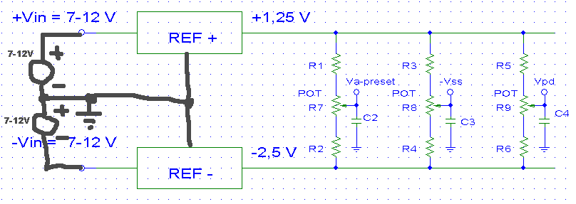

Gast #899347
Unklar ist bei deinen Angaben, wie die Eingangsspannungsquelle aussieht.
Solltest du es so gemeint haben, wie ich es im Anhang modifiziert habe,
dann könnte man mit Ohmschem Gesetzt oder einfachem Dreisatz die
Widerstände rechnen.
Ich gebe dir mal ein Ergebnis:
R1=21k
R2=44k
R7=10k (so habe ich deine Vorgabe verstanden - oder meintest du
R1+R2+R7= 10k?)
>I=100mA
Wie und wo sollen die fließen? Ob nun die Summe aus R1,R2,R7 10k hat
oder nur R7, 100mA fließen da nie!
Solltest du nur eine einzelne Quelle mit 7-12V zur Verfügung haben -
dann geht es ohne weiteren Aufwand so sowieso nicht.

OP #899517
erstmal danke für deine antworten...
was mich noch irritiert,welche spannung liegt am R2,ist die -2,5 v oder
-2,5 v + 1,25 V = -1,25 v? wenn man das Ohmche gesetz benutzt, gibt man
für U die die summe von den beiden spannungen,also die -1,25 V?
danke
Gast #900143
Hallo
da die Spannungen Potentiale gegen Masse sind, hast du am
Spannungsteiler die Differenz der Potentiale = 3,75V.
Ordne den Widerständen die Potentialdifferenzen zu. Also an R2 300mV, an
R1 200mV
der Rest an R7.
Gast #900455
>ich weiss nicht ob du noch da bist,aber kannst du mir genauer sagen,wie
>du auf die folgende Ergebnisse gekommen bist?
Ich bin wieder da.
Du hast 1,25V - (-2,5V) = 3,75V Spannung über R1+R2+R7=10KOhm (Vorgabe).
Es fließen als Strom deshalb 0,375mA.
Poti R7 soll von -300mV bis +200mV gehen, also 500mV Spannung über dem
Poti,
R=U/I = 1,333kOhm
An R1 sind es demnach 1,25V - 200mV = 1,05V; 1,05V/0,375mA = 2,8kOhm
An R2 sind es 2,5V-0,3V = 2,2V; 2,2V/0,375A = 5,87kOhm.
