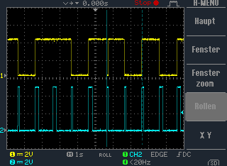

Ich habe das reichelt DCF Modul an den INT1 Eingang gehängt und den
Interrupt so eingestellt, dass er bei steigender Flanke auslöst.
Ich habe in die ISR einen einfachen Pintoggle reingeschrieben um zu
überprüfen ob die Interrupts so kommen wie ich mir das vorstelle..
Wenn ich das Programm nun laufen lasse, sehe ich auf dem Oszi, dass der
Interupt manchmal nicht , manchmal doppelt und meistens normal ausgelöst
wird.
Die blaue Kurve ist das DCF Signal, gelb ist der Pintoggle. (Bild im
Anhang)
Das DCF Modul hängt ohne Pullup und ohne serienwiderstand am INT1. (mit
Pullup getesten, auch keine Besserung)
Hat jemand eine Idee, an was das liegt oder noch besser einen Vorschlag
wie das Problem beseitigt werden kann.
mfg, Alex

Ich habe ähnlichen Ärger schon mit dem Pollin-DCF gehabt. Da kam während
der negativen Flanke nochmal ganz kurz ein Ausreisser nach oben, der mir
einen erneuten Interrupt ausgelöst hat.
War schwer zu finden, da wirklich sehr kurz.
Du solltest das Signal etwas genauer untersuchen - ordentlich in die
Länge dehnen und die fallende Flanke ansehen.

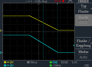

das mit dem gleichzeitigen Signalwechsel kann ich mir auch nicht
erklären...
manchmal springt er auch bei fallender flanke in die isr, manchmal
"übersieht" er ne steigende...
der Test mit INT0 und dem abgespecktem Code zeigt auch wieder das selbe
Verhalten.
Probier es mal mit einem Pulldown 10k-100k an der INT-Leitung.
Alertantiv einen Tiefpass-Kondensator. Ich vermute auch Spikes. Wie hoch
ist die Abtastrate Deines Oszis ?? Vielleicht kann es diese Spikes nicht
mitschneiden. Außerdem kannst Du auch noch den Takt vom Atmega mal ganz
runter setzen auf 1MHz, dann ist der Interrupt vielleicht zu träge für
die Spikes  und es passiert nicht mehr.

Tja, der abgespeckte Code sieht eigentlich gut aus. Sehe jedenfalls
keine Fehlermöglichkeiten.
Das das Signal teilweise zu identischen Zeiten wechselt ist merkwürdig.
Ist das selbstgelötet? Vielleicht hast Du da aus Versehen einen Schluss
gemacht, der ein wenig halblebig ist und deswegen, wenn Du am Tisch oder
sonstwo wackelst auch mal einen INT auslöst wenn keiner sein sollte.

>AVR runtertakten is keine gute idee,
Gibt aber ein Äquivalent dazu: Den DCF77-Portpin einfach fortlaufend
alle z. B. 10 ms (generiert von Software-Timer) sampeln.  Erschlägt Dein
Problem aus prinzipiellem Grund, weil das Sampling wie ein Tiefpass
wirkt.  Funktioniert bestens.  CPU-Last ist vernachlässigbar (0.01%).
Musst Dich nur von dem Interrupt verabschieden.

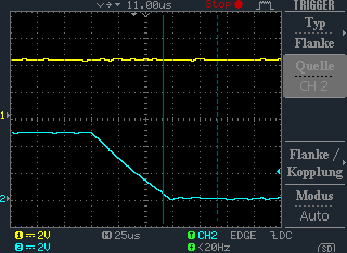

Es ist üblich, dass DCF-Empfang gestört wird, etwa durch
-- Monitor, PC, ...
-- Wetterlage
-- Schaltnetzteil
-- µC in unmittelbarer Nähe
-- Atombomben
-- weiss der Teufel
DCF an einen INT-Port zu hängen ist keine so tolle Idee, weil
1) verbraucht das nen wertvollen INT-Port
2) das Signal wie gesagt nicht sauber ist
Stattdessen empfiehlt sich ein Vorgehen wie bei Tasterentprellung. ZB
indem man einfach alle 10ms auf den Port schaut -- das dann aber gerne
in einer ISR.
Danach kann man Spratzer ausbügeln, also Bitfolgen (hier gesamplet alle
10ms) wie 0001000 ersetzen durch 000000.
Bei extrem mieser Empfangslage muss man zusätzlich über mehrere Minuten
sammeln und Bits reparieren. Ein Voting wie "2 aus 3" ist aber nicht so
einfach zu implementieren, weil sich die Nutzdaten ja ändern. Da
brauch's also etwas mehr Gehirnschmalz.

@johann: der empfang war anfangs extrem gestört, habe dass aber dank
laptop statt desktop rechner und verlagern des empfängers mittels 2m
kabel ans fenster in griff bekommen, das Signal sieht ja sehr sauber
aufm Oszi aus.
Aber langsam bin ich auch am zweifeln ob das mit dem INT so ne gute idee
ist.
