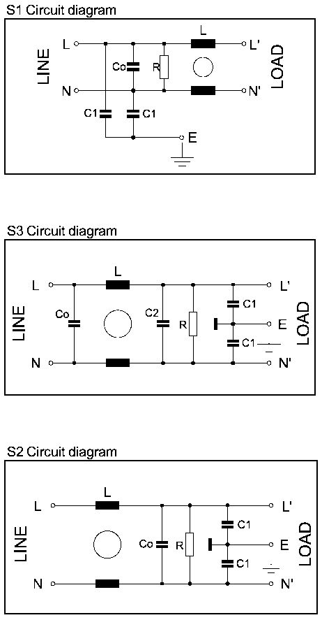

ok das ist schonmal ein gutes Zeichen wenn alle "Hügel" da sind. Die Entsörung dürfte nun also kein Problem darstellen. Wieviel Strom zieht dein MP3-Player? Hast du das Pfeifen auch wenn dein MP3 Player von einer externen Batterie gespeist wird? Dadurch kannst du feststellen ob die Störung durch die Stromversorgung reinkommt oder durch die Signalleitungen wo die Musik drüberläuft. Radios haben meist einen Entstörfilter integriert, deswegen wäre es besser du nimmst deine Spannung erst nach dem Entstörfilter ab. Oder spendierst deiner Schaltung einen eigenen. Widerstand, Supressordiode gegen Masse, Elko, Drosselspule und danach die normale Schaltung für den Spannungsregler. Evtl. kann man auch eine Drosselspule nehmen die einen gemeinsammen Kern hat und sowohl die Plus als auch die - Leitung darüber laufen das kompensiert die Störungen zusätzlich. Bei der Drosselspule nimmst du einfach den größten Wert den du für die benötigte Stromstärke bekommst. Ich nehme immer diese MISC..., MESC... oder 77A... Teile von Reichelt für solche Entstörzwecke im Fahrzeug. Noch besser werden die Stromkompensierenden Drosseln sein, bei denen wie gesagt beide Leitungen drüberlaufen Artikelnummer 42H...
@Thomas O. Vielen Dank schonmal. Mein Player braucht ca. 450mA/12V. Wenn ich ihn über eine andere Batterie versorge, ist das Surren weg (zumindest höre ich nichts). Wenn ich jetzt diese 42H2205 nehme, wie muss ich die dann schalten? Habe ich nicht ganz verstanden. Kannst Du mir bitte sagen, was ich an Pin 1+2+3+4 anschließen soll/muss?
@Thomas O. ich nehme mal an: Pin 1= GND vom Radio kommend Pin 2= GND zu meinem MP3-Player Pin 3= +12V zu meinem MP3-Player Pin 4= +12V vom Radio kommend Ist das so richtig? Aber erzeuge ich damit nicht eine Masseschleife?
Schau dir mal das Bild oben rechts auf dem Datenblatt an. http://www.reichelt.de/?;ACTION=7;LA=6;OPEN=1;INDEX=0;FILENAME=B400%252F42H22_42H27_42H32_42H42%2523RAD.pdf Du legst also an Pin 1 deine Plusleitung und an 5 deine GND-Leitung an, diese führen dann einfach nach unten wo auch wieder an 10 deine Plus und an 6 deine GND-Leitung drankommt. Also nichts verdrehen sondern einfach weiterführen.
Nur dass es den 42H14 bei Reichelt nicht gibt. Aber wir meinen das gleiche. Vielen Dank, werds probieren.
@Thomas O. So, jetzt habe ich so eine Suple endlich bekommen und konnte sie einbauen. Auf meinem Schreibtisch an einem sauberen Netzteil erzeugt mir diese Suple ein Surren, wenn ich beides (also +12V und GND) über die Suple laufen lasse. Kann mir das bitte einer erklären? Ich verstehe das nicht. Lasse ich nur die +12V über die Spule und schließe die zweite Hälfte für die GND kurz, ist alles prima. Im Auto konnte ich das ganze noch nicht testen. Kommt aber bald.
das ist ja wirklich komisch was du da schreibst. Notfalls schließ die beiden Spulen hintereinander dann verdoppelt sich die Induktivität und die Filterfrequenz ist dann tiefer. Was für ein Netzteil hast du da? Ist das nur ein Trafo mit einem Gleichrichter dahinter, ist das Netzteil mit einem Spannungsregler stabilisiert oder vielleicht sogar ein reines AC-Netzteil. Schau dir mal die mittlere Schaltung an. Hast du auch einen Elko verbaut wie auf dem mittleren Bild zu sehen. Ich würde vor der Spule einen kleinen Folientypen reinmachen der schließt kurze Impulse kurz und dahinter einen größeren Elko.
Als Anhang der Spannungsreglerteil meiner Schaltung. (Das Symbol für die Transil wird vermutlich falsch sein). Sorry, aber ich sehe da in keinem dieser Bilder einen Elko?! Das Netzteil hier zum Test ist ein geregeltes Netzteil (ich glaube mit Schaltregler).
ich würde die Supressordiode vor die Spule hängen, dazu einen schnellen Folienkondensator mit davor der schließt die kruzen Impulse kurz und nach der Spule gleich einen größeren Elko(>2.000µF) der mit der Diode gegen eine Entladung beim Anlassen geschütz wird. Hast du ja in deiner Schaltung auch drin nur etwas weit hinten und etwas zu gering dimensioniert. Du musst auch aufpassen wenn dein Auto mal in der Werkstatt ist und die beim Schweißen alle Sicherheitshinweise missachten z.B. wenn dein Radio noch läuft die Batterie angeklemmt bleibt und auf einen Überspannungsschutz verzichtet wird. Bei Schweißen können kurzzeitig auch höhere Spannungen auftreten, die Leerlaufspannung einen Schweißgerätes leigt meist zw. 48-80V. Wenn die Surpressordiode also keinen Widerstand davor sitzen hat kann Sie überlastet werden. Eine Polyfuse könntest du davorsetzen und dann eine 15V Supressordiode verwenden dann tut sich dein Filter noch leichter mit seiner Filterfunktion.

Scheint als ob es asymetrische Störungen sind. Bei symetrischen Störung setzt man eine Spule ein, wie sie du hast um diese sozusagen zu kompensieren. Bei asymetrischen Störungen benutzt man dann logischerweise nur noch eine Drossel. Man kann auch beides zusammen benutzen dann sollte man aber die Drossel vor die gekoppelte Spule schalten. Das Surren kommtt im Normalfall von sehr hochfrequenten Strom/Spannungsspitzen (die dann nach meiner Theorie die Spule in eine Art Sättigung bringt).
