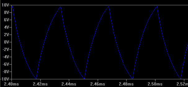

OP #900365
So, weiter gehts..
Ich habe mir jetzt mit einem Komparator einen Rechteckgenerator gebaut.
Soweit kein Problem, funktioniert auch in der Simulation einwandfrei.
Jetzt muss ich daraus ja noch eine Dreieckspannung machen, allerdings
kann ich doch auch einfach am Kondensator am invertierenden Eingang des
Komparators ein Dreieck abnehmen, oder?
Was mich daran allerdings etwas stört ist die "bauchige" Form des
Signals. Kann ich das weg bekommen?
Das gleiche Problem hatte ich auch bei einer Integratorschaltung, die
ich ausprobiert habe, aber interessanterweise nur dann, wenn das Signal
eine relativ große Amplitude hat, also wenn der Tiefpass eine recht hohe
Frequenz hat.
#900376
Das ist eine e-Funktion.
Die entsteht wenn du den zeitbestimmenden Kondensator über einen
Widerstand auflädst nach folgender Funktion:
Uc(t) = U * (1-exp(-t/R*C))
Wenn du das weghaben willst must du den Kondensator mit einer
Stromquelle laden b.z.w. entladen.
Dann verläuft die Spannung nach der Funktion:
Uc(t) = I * t /C
I ist dabei der Lade / Entladestrom.
Gruss Gelmi
