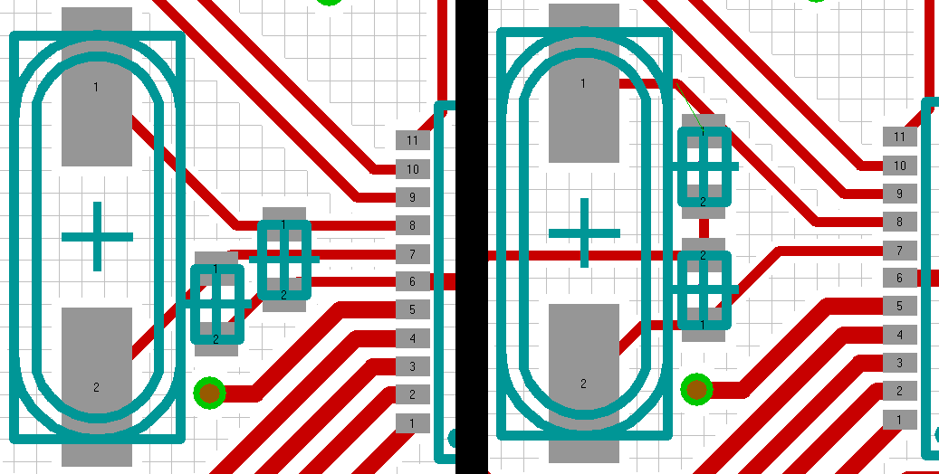

ich hoffe ich nerve euch nicht mit dieem Thema aber ich muß jetzt
einfach nochmal mal fragen.
Wie würdet ihr den Quarz + Kondensatoren auf eurer Patine anorden??
Ich hab mal 2 Beispiele gemacht, ich persönlich tendiere zur linken
Variante. Oder sind beide schlecht ?
Weiter wollte ich fragen wie groß die Kondensatoren sein sollten. Hier
liest man immer wieder was von 22-72pf , bei Atmel im Datenblatt von
12-22pf.
Der Quartz (7,3728-HC49-SMD) ist bei Reichelt mit 16pf angegeben.
Wenn die Eingänge 10pf haben und die Leiterbahnen jeweils 1pf, sind das
22pf die ich schon habe, oder sind die sozusagen auch in Reihe (11pf)
Vielleicht kann ja jemand für mich Licht ins Dunkle bringen.

1. Wegen des Stromwegs in der Masseleitung würde man die Lösung mit
kürzerem Masseweg wählen, also die linke Variante.
2. Die Leitung unter dem C-Chip durchzuführen wäre für mich
problematisch, das würde für die rechte Variante sprechen.
3. Der Quarz hat die vom Lieferanten angegebene Frequenz dann, wenn der
vom Quarzlieferanten angegebene Wert eingehalten wird. Weicht man davon
ab, bringt das eine abweichende Frequenz, die für Prozessoranwendungen
aber meist belanglos ist (einige -zig ppm).
4. Der Hersteller des Prozessors gibt einen C-Wert an, bei dem der
Oszillator des IC optimal läuft. Abweichungen davon sind möglich,
bringen aber Unsicherheiten. Größere Werte von C führen dazu dass der
Oszillator bei hohen Frequenzen nicht mehr schwingt. kleinere Werte
können dazu führen, dass der Oszillator auf einer Oberwelle des Quarzes
schwingt oder "tröpfelt", dh. nicht stetig schwingt.
Als Bastler probiert man einfach aus, bei welchem Wert nichts mehr geht
und wählt dann einen Wert, der weit genug davon weg liegt.

ich habe den 7,3728 wegen einer Uart übertragung mit einem anderen Gerät
genommen. Sonst hätte bei mir der interne RC-vollkommen ausgereicht.
Also ich werde es mal mit 22pf probieren und wenns nicht geht ein paar
größere und kleinere testen. Und wenn es gar nicht geht ist es auch
wurscht, dann UART halt nur mit 9600 und eine verbratenen Atmega ;)
Für Tipps bin ich aber immer noch offen :)

22p hat bei mir bisher mit jedem AVR bei 5V zuverlässig gespielt.
Bereich 4...18,xxMHz, Lochraster, Steckbrett, Leiterplatte.
Meist auch mit 16MHz ohne CKOPT, weil vergessen...
Quarze von neu bis irgendwo recht unsanft ausgelötet.
