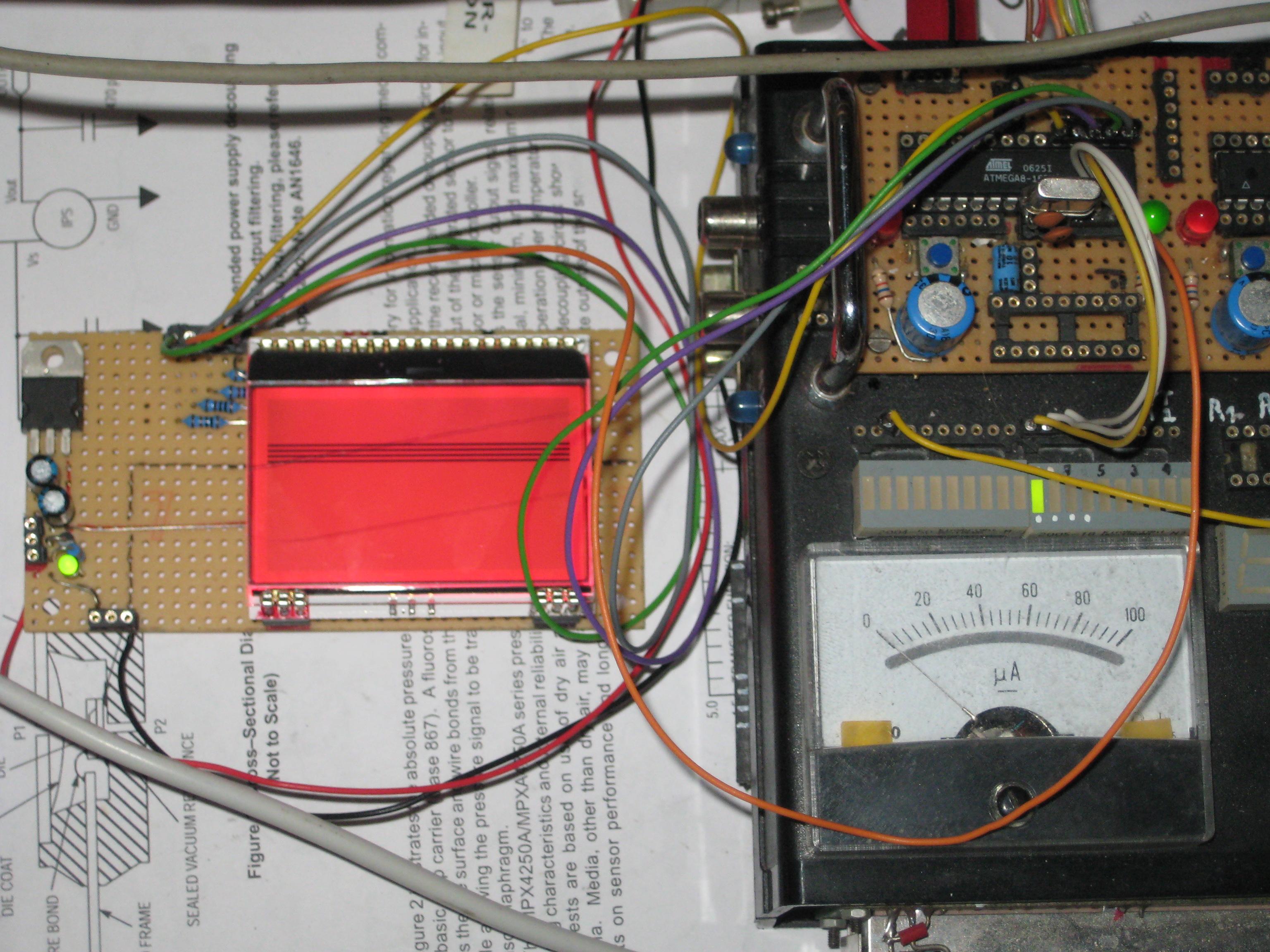

Ein kleines Beispiel, wie ein DOG-LCD 128x64 in Assembler von einem
ATmega8 angesteuert werden kann.
Das LCD wird initialisiert, meistens erscheinen ein paar undefinierte
Pixel, anschließend erfolgt ein Clear und in Page 2 wird ein
Zebra-Streifen gezeichnet.
Es ist kein fertiges Projekt, verschafft aber hoffentlich ein kleines
Erfolgserlebnis, wenn bei richtiger Beschaltung ein paar Pixel zu sehen
sind :-)

Ich habe das Display nun in der gleichen Art und Weise angeschlossen und
das ASM-Beispiel läuft. Danke! Jedoch bricht nach etwa 20-30 Sekunden
der Kontrast ein und das Display wird blass, bis man irgendwann nichts
mehr erkennt. Wenn ich das Display jetzt vom Strom trenne und wieder
einschalte startet das Display direkt mit einem sehr schwachen Kontrast.
Dies geschieht auch dann, wenn ich alle externen Kondensatoren via
Kurzschluss entlade. Lasse ich das Display jedoch für eine ganze Weile
aus, läuft es wieder 20-30 Sekunden.
Ich habe bereits durchgemessen, ob ich irgendwo Kontaktprobleme habe
(z.B. bei den Kondensatoren) was bei Steckbrettern ja hin und wieder
vorkommt, daran scheint es jedoch nicht zu liegen. Hier noch ein paar
Rahmendaten, die vielleicht weiterhelfen:
- Mein ATMega8 wird mit 5V betrieben, das Display mit 3,3V
- Die 3,3V werden durch einen IC (LM 1085 IT3,3) und 2x 100µF an Ein-
und Ausgang erzeugt. Die 5V für den IC nehme ich von meinem
USB-Anschluss. Alternativ habe ich auch schon 2x 1,5V Batterien
ausprobiert, was an dem Problem jedoch nichts geändert hat.
- Ich habe 1µF Keramikkondensatoren statt Elkos verwendet, da dies im
Datenblatt des Displays vorgegeben war.
Ich bin für jede Antwort dankbar!

OP #951648
> mehr erkennt.
Wenn das Display intialisiert wurde, dann liegen an den Elkos, die gegen
GND geschaltet sind, verschiedene Pegel an.
Schau doch mal, ob sich nach einigen Sekunden, ein oder mehrere Pegel
stark ändern?
Stimmt die Polarität der Elkos?
Bernhard
