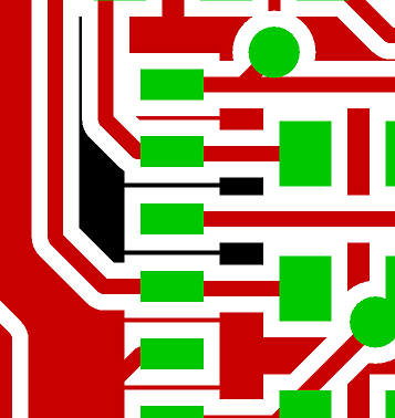

Schwebende Masseflächen
Gast #900922
ich eine Massefläche in Target erstellt, soweit so gut.
Doch es gibt eine ganze Reihe von schwebenden Masseflächen (Hört sich
lustig an ;) wie man oben im Bild erkennen kann, wie die dunkle Fläche
zum Beispiel.
Ich finde es das sieht blöd aus, und undefinierte Zustände mag ich auch
nicht :)
Gibt es eine Möglichkeit in Target diese zu entfernen?
Also bei eagle kann man das beim anlegen des Polygon einstellen. Bei
Target müsste dieses ja dann eigentlich auch irgendwo zu finden sein.
Bei Eagle ist das mit Orphans = Off einstellbar. Such mal nach diesem
Begriff. Vielleicht findet sich da was.

jetzt habe ich was sehr ernüchterdes in der Hilfe gefunden
Wenn in TARGET eine Massefläche erstellt wird, können frei schwebende
Inseln entstehen. Sie können diese entweder manuell an GND anschließen
oder manuell löschen. Löschen geht, indem Sie in der entsprechenden
Löschlage z.B. ein Rechteck, Dreieck oder Polygon zeichnen
so habe ich mir das nicht vorgestellt...
naja hilft alles nix :)
Danke an euch

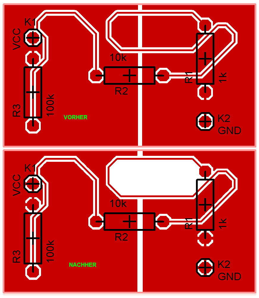

Im Masseflächen-Assi kannst du am Ende die Masseinseln wegrechnen
lassen. In diesem Fenster kannst du dann auch einen Haken machen, dass
die fliegenden Inseln weg gehen. Wenn du die Masse statt mit
Rasterlinien lieber vollständig füllen willst, gibst du bei
Linienabstand Null ein.
Aber erst wenn deine Platine ansonsten komplett fertig ist, dann lässt
du die Masse in Linien umrechnen.
Guck mal mein Bild an.
Der Hinweis von Horst gilt leider nur für den Masseassistenten.
Wenn man mehrere GNDs auf einer Seite erstellen muss, dann macht man das
ja mit Fläche- und Löschebene. Und hier kann man nur manuell diese
schwebenden Masseflächen entfernen.

Bei mir geht das auch ohne den Masseflächen-Assi, wenn ich z.B. händisch
links VCC und rechts GND als Massefläche anlege. Ich habe mal ein
Bildchen gemacht. Oben ist die Masse noch "naturbelassen". Ich habe zwei
Rechtecke benutzt, aber man kann auch beliebige Polygone verwenden. Ich
zeichne die beiden Polygone auf Ebene 0. Dann klicke ich sie doppelt und
gebe dem einen das Signal VCC, dem anderen GND.
Jetzt ist die Massefläche noch 'geschmeidig'. Ich kann die Bauteile
beliebig bewegen, die Masse geht sofort korrekt mit. Im Masse-Assi gehe
ich nun auf 'Massefläche in Inseln umrechnen'. Dort gebe ich unten 0 als
Abstand an und klicke den Haken vor 'Inslen entfernen' an - Ok und
fertig. Wenn man will markiert man die Platine komplett und erzeugt
weitere Wärmefallen-Stege für die eingebetteten Pins.
Die Masse ist jetzt aber wie Beton. Will ich ein Bauteil verschieben,
dann geht sie nicht mehr mit. Deshalb hatte ich vorgeschlagen, die
Inseln erst wegzurechnen, wenn alles ansonsten fertig ist. Also kurz vor
dem Produzieren.
