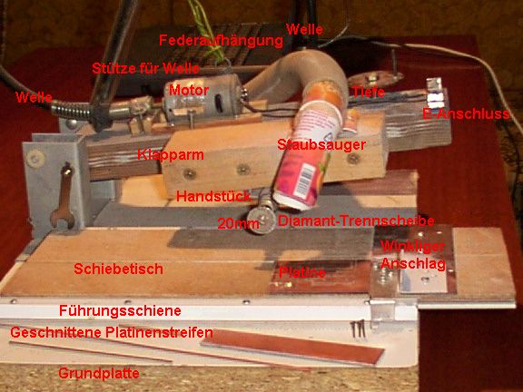

Ist zwar 'ne recht abenteuerliche Konstruktion, verrichtet aber seit
Jahren zuverlässig ihren Dienst. Neben (rechtwinkligen) Trennschnitten
sind auch Isolierschnitte (also nur durch das Kupfer) möglich, da die
Schnitttiefe einstellbar ist. Vorteilhaft ist die geringe Schnittbreite
von nur 0,7 mm. Besonders die Diamantscheibe hat sich bewährt, die
herkömmlichen 22mm-Proxxon-Trennscheiben sind für Trennschnitte
ungeeignet, da sie die Wärme nicht schnell genug abführen und daher
durch Wärmespannungen zerspringen.
