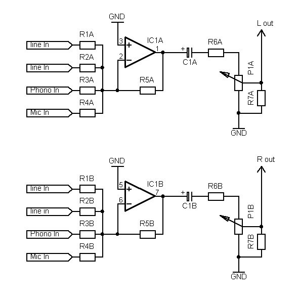

Gast #902386
Mischen mit einer Standard-OPV Schaltung. Vom OP + Eingang an Masse, am
- Eingang die verschiedenen Audioquellen über 10KOhm entkoppeln .
MW

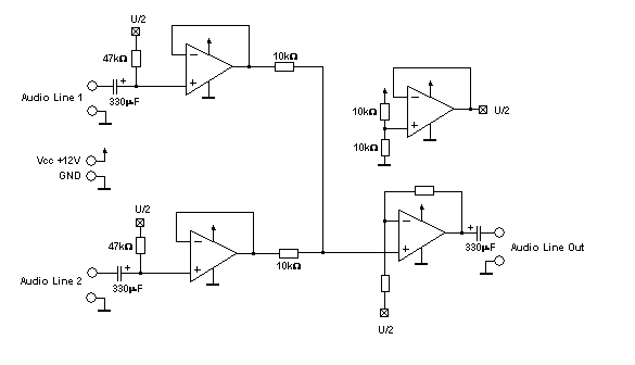

Gast #915896
Hallo habe dir mal auf die schnelle ein Schema gezeichnet welches 2
Audioquellen vollständig entkoppelt und zusammenmixt. Logischerweise für
Stereo das Ganze 2x. Die Wiederstandswerte des Ausgangsversterkers habe
ich nicht berechnet. Die Kondensatoren dürfen auch Grösser sein nur Ja
nicht kleiner. Als Verstärker IC musst eines verwendet werden das den
HiFi bereich, 20Hz-20kHz abdekt und genügend Ausgangsstrom Liefert. Evt.
Muss für die U/2 Spannungsquelle ein anderes IC verwendet werden.
