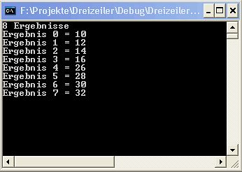

Ich hatte die Beschreibung nicht ganz kapiert, aber jetzt hab ich's:
(Ausgabe siehe Bild)
#include <stdio.h>
void ausgabe(int *res, int idx)
   printf("%d Ergebnis%s\n", idx, idx==1?" ":"se");
   for(int a=0; a<idx; a++)
      printf("Ergebnis %d = %d\n", a, res[a]);
int main(int argc, char* argv[])
   int r[64];  // max. 64 Ergebnisse
   int idx;
   int s, ms, mz;
   // wenn alle 8 bits im Zeilenwert gesetzt sind, müssen 8 Spaltenwerte herhalten
   int sb[8] = {0xA,0xB,0,0,0,0,0,0 }; // Beispielwerte
   int z     = 0x0A;  // Beispielwert
   s=0;
22
   idx=0;
23
   for(mz=7; mz>=0; mz-=1) {
24
      if(z&(1<<mz)) {
25
         for(ms=7; ms>=0; ms-=1) {
26
            if(sb[s]&(1<<ms))
27
               r[idx++]=mz*8+ms+1;
28
29
         s++;
30
31
32
33
   ausgabe(r,idx);
