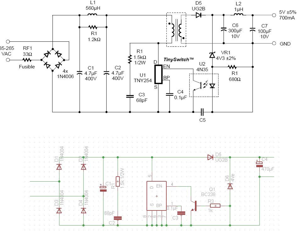

Folgende Schaltung (im Anhang) versuche ich momentan zu verwirklichen.
Laut dieser Schaltung (obere im Bild) liefer mir 5V bei 700mA.
In meiner Schaltung habe ich die galvanische Trennung weggelassen.
Geht dies so i.O. wie ich das gezeichnet habe ?

ach du sch... scholli!
Den Trafo kannst du nicht einfach weg lassen. Ist genau so als würdest
du ein geregeltes Netzteil mit Netztrafo bauen und den Trafo weg
lassen...
Auf der PowerIntegrations Seite gibt es Schaltungen ohne galvanische
Trennung, die haben dann anstatt des Trafos eine Spule
(Speicherdrossel).

Cool,
warum lässt du nicht auch noch den TinySwitch weg?
Lies dir doch bitte mal was zum Thema "Sperrwandler" durch.
Sperrwandler speichern Energie in den Übertrager und holen die dort dann
wieder raus. Ohne Übertrager ist das kein Sperrwandler und funktioniert
nicht wie erwartet.

Deine neue Schaltung wird voraussichtlich am Ausgang fast die gleiche
Spannung habe wir am Eingang (abzüglich 3x Spannungsverlust der Dioden).
Die Induktivität ist bei einem Schaltregler zwingend erforderlich.
Dein Transistor wird auch niemals schalten, da er über den Widerstand
auf Masse gezogen wird. Der ursprüngliche Optokoppler war hingegen als
Teil eines Regelkreises gedacht - und einiges mehr.
Um es kurz zu machen, übernimm besser die Schaltung wie sie ist oder
versuch einen anderen Schaltregler zu nehmen z.B. den LM2575 als -T5
(für 5V, max. 1A) oder den -ADJ (über 2 Widerstände regelbare
Ausgangsspannung, ebenfalls max. 1 A). Ansonsten benötigt der nur noch 4
weitere Bauteile (2xC, eine Diode und eine Spule).
