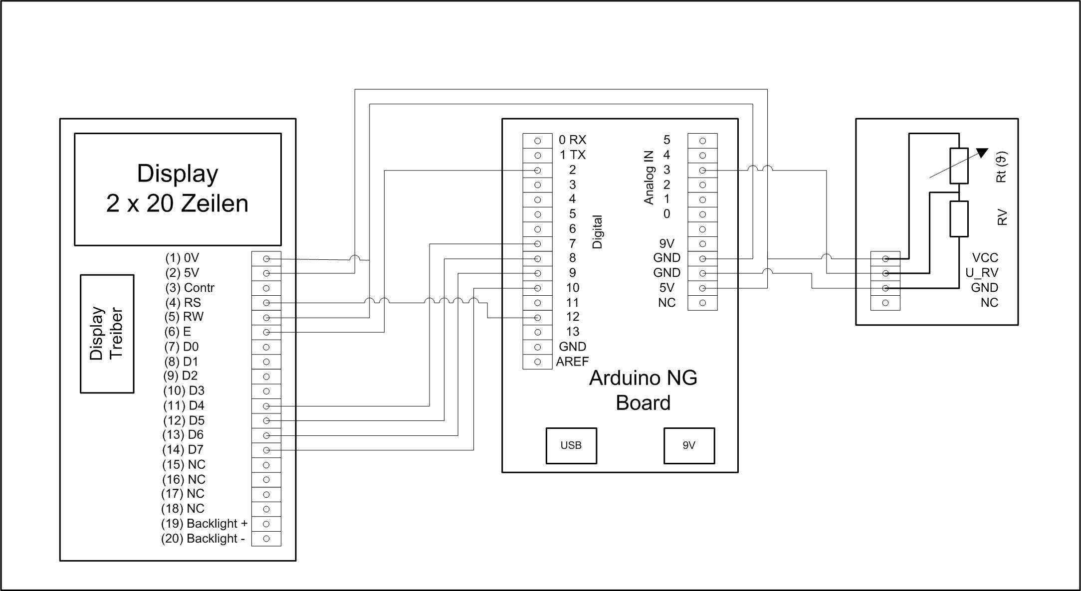

Ich messe die Temperatur mit einem KTY 220 Fühler dieser wird mit einem
1KOhm Wiederstand gegen VCC geschalten. (siehe Bild)
Ich weiss es gibt bessere Methoden hierfür, aber es muss auch so gehen.
Ziel ist einfach die gemssene Temperatur auf einem Display auszugeben.
Hab das ganze jetzt schon wie auf dem Bild mit nem Arduino Board
probiert wie auch auf nem MyAvr Board.
Es wird der Wiederstand des Fühlers immer um ca. 80 Ohm falsch gemessen.
Dementsprechend Messe ich immer ca. 6° zu viel.
Wobei der Fehler immer gleich ist, in jedem Temperaturbereich.
Der Fühler ist direkt am Board, ich kann mir nicht erklären wo diese 80
Ohm herkommen.
Der Code des Arduino ist wegen den vordefinierten Funktionen
entsprechend kurz, die AD Wandlung folgt mit dem Befehl
analogRead(potPin), die weitere Berechnung ist dann wie beim AVR GCC

Gast #903121
An die Toleranzen der Bauteile gedacht?
Ist der Widerstand kein hochgenauer Typ ist die Abweichung verständlich.
Zweite Möglichkeit die Referenzspannung des ADC (die interne Referenz
der Controller kann Exemplarabhängig um einiges vom Idealwert abweichen)
Gast #903139
Danke für die schnellen Antworten:
zur Eigenerwämung: Fehler ist gleich nach dem anschalten da.
Die Tolernaz, 80 Ohm ist schon ne Menge. Kann ich mir nicht vorstellen.
Der Fehler des KTY u. R ist ja Additiv, gibt in dem Sinn keine
Fehlerfortpflanzung könnte sich sogar auslöschen bestenfalls.
Und die Refernezspannung hab ich vorher mit nem Multimeter gemessen.
Viele Grüsse
und Danke für die Antworten
david

Gast #903197
ja ich hab den KTY ausgebaut und mit nem Ohmmeter nachgemessen,
und der bringt ca. 2003 Ohm, was der Temperatur in meinem Zimmer
entspräche 26 °
Aber meine Schaltung meint er hätte 80 Ohm weniger
Persönliche Seite #903211
> entspräche 26 °
Das sind 4%. Der RV stimmt genau? Die Betriebsspannung ist exakt 5V?
Wieviel Fehler verursacht die begrenzte Genauigkeit des float-Typs?
Welchen Wert hat adcval? 1024/3=341 wäre richtig.
Falk
