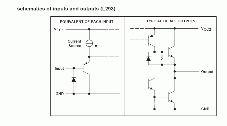

von Multifunktionsmirko (Gast)
> Nein, das ist kein Irrtum. Der L293D hat Freilaufioden !
In meinem Datenblatt steht was anderes. Beiliegend ein Auszug daraus. Wo
sind da bitte die Freilaufdioden?
Sorry. Bild vergessen. Laut dem Bildchen sehe ich da keine Dioden, auch
bei allen mir bekannten Schaltungsvorschlägen werden externe Dioden
eingesetzt.
von Benedikt K. (benedikt)
Wer lesen kann ist klar im Vorteil: L293 D
