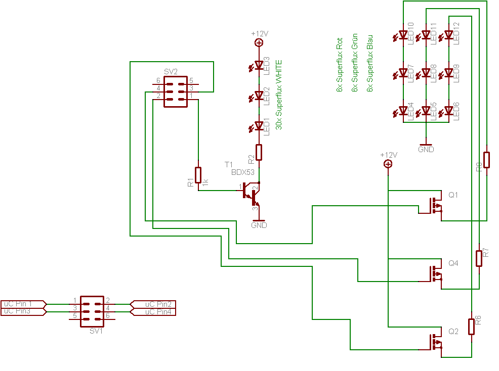

Hallo, Ich habe vor mir eine Dimmbare Terrarien Beleuchtung mit nem
Atmega32 ala Leuchtmuff (http://www.leuchtmuff.de/index.html) zu bauen.
Ich möchte gerne 2 LED Leisten verwenden 1X RGB LED Leiste
(http://cgi.ebay.de/RGB-LED-Leiste-45cm-waterproof-12V-mehrfarbig-54-LEDs_W0QQitemZ150251351235QQihZ005QQcategoryZ81316QQtcZphotoQQcmdZViewItem
und 1X LED Leiste WEISS
(http://cgi.ebay.de/SuperFlux-LED-Leiste-50cm-wasserdicht-WEISS-12V-30-LEDs_W0QQitemZ150260028630QQihZ005QQcategoryZ18619QQtcZphotoQQcmdZViewItem)
für die ansteuerung der Weißen Leiste benutze ich einen
Darlington-Transistor (BDX53). Was kann ich aber am besten für die RGB
Leisten zum schalten der spannung benutzen. Die Leisten haben eine
gemeinsame Kathode und jeweils für R/G/B ein kabel Anode. Mir wurde ein
Highside Switch empfohlen nur welchen kann ich da nehmen?
mfg
Gast #910114
Die Anforderungen sind da nicht speziell hoch, da kannst du praktisch
jeden wald und wiesen transistor/mosfet einsetzen...
Einfachheitshalber, und um die Anzahl Bauteile tief zu halten, würde ich
einen ULN2803 verwenden...
