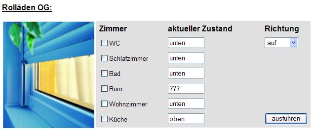

OP #903978
vielen Dank für den Tipp! Ich war zuvor schon auf der Seite habe aber
übersehen, daß man den als Privatuser auch kostenlos downloaden kann.
Nun frage ich doch mal bezüglich WYSIWYG:
Gibt es einen kostenlosen, mit dem man solch eine Seite ertsellen könnte
(siehe Anhang)? Word taugt hier nichts als HTML-Editor, das zeigt viel
Schrott an...

Gast #904057
AlphaCode Studio
Damit kann man fast alles machen, auf Wunsch auch eigene
Tags/Vervollständigungen etc. einstellen.
Nebenbei hat das Programm auch noch eine Projektverwaltung, Vorschau,
Plugins, ...
Das Beispiel aus dem Screenshot ist mit ein paar HTML-Grundkenntnissen
in ein paar Minuten zusammengebaut, dann noch mit ein paar Zeilen CSS
das Layout anpassen, wenn es nicht 100% passt und fertig.
Alternativ könnte ich dir noch SuperHTML 6.0 empfehlen. Da sind ein paar
Assistenten integriert, mit denen man relativ einfach Tabellen,
Formularköpfe usw. erstellen kann. Die aktuelle Version von diesem
Editor ist leider IMHO vollkommen überladen, vielleicht findest du
irgendwo im WWW noch die alte Version.
Gast #904084
Schenk dir WYSIWYG, das taugt nix. Und so eine popelige Seite kriegst
doch wohl noch von Hand hin -- in diesem Sinne: der beste
WYSIWYG-Autovervollständigen-Syntaxhervorhebungs-Editor:
http://de.selfhtml.org/
Ansonsten können vermutlich alle Standard-Editoren unter Linux
Syntaxhervorhebung. Quanta+ ist auch ganz nett dafür --
Und wenn alle Stricke reißen, schieb die HTML-Datei nachher noch durch
tidy:
http://tidy.sourceforge.net/

Wo ist jetzt schon wieder das Problem? Fast alle Standard-Editoren für
Linux gibt es auch für Windows, eingeschlossen Quanta+. Quanta+ ist
wahlweise WYSIWYG oder nur Quelltext.
Außerdem hat Martin Müller auch zu WYSIWYG gefragt:
Also, wo ist das Problem?
