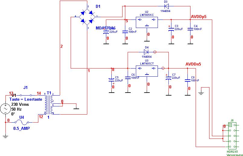

ich muss für meine Schaltung (Atmega1280; ext. 16Bit A/D Wandler und
ext. SRAM; OPV´s) noch die Spannungsversorgung realisieren. Ich habe
mich da an den normalen "StandartVersorgungsschaltung" gehalten.
Nun dachte ich:
+5V(AVDDp5) und -5V(AVDDn5) so wie es im Bild zu sehen ist für den A/D,
Wandler sowie die EingangsOpvs(Impedanzwandler)
Also brauche ich noch +5V VDD für die digitalen Komponenten. Ist das
jetzt nur möglich, indem ich die gezeichnete Schaltung nochmals aufbaue?
Also mittels Trenntrafo ohne Mittelabgriff und dann nochmals einen 7805
? Oder kann ich einfach vor dem "analogen" 7805 nochmals abgreifen und
die pos Spannunsschaltung nachbauen?
mfg und Danke im Voraus
RolandB.
von Frank L. (hermastersvoice)
Auch wenn du mit deiner Schreibweise mal wieder disqualifiziert gehörst,
warum willst du nochmal 5V haben wo die doch schon da sind? Reicht der
Strom nicht aus? Grösseren 7805 rein. Ansonsten den Controller einfach
an die positive Spannung mit ran und gut. Oder muss der AD zwingend ne
eigene Versorgung haben?
bye
Frank
von Thomas M. (thomas1123) Benutzerseite
des scheint multisim zu sein also will ich vorab noch ein paar
denkanstösse zur schaltung geben
haste das schonmal simuliert?
wie verhalten sich die spannungen unter last?
der ad-wandler scheint bestimmt nicht allzuviel an leistung zu brauchen
dann würde ich dir nen 78/79 L 05 empfehlen
ich persönlich hätte 2 gleichrichter verwendet weil so wie ich das beim
flüchtigen drüberscheun gesehen habe bekommt ein spannungsregler immer
nur eine halbwelle ab.
wenn du die gleichen 5V für den controller verwenden willst dann wäre ne
induktivität zwischen 5V controller und 5V adwandler net schlecht
von Michael U. (amiga)
@Thomas Müller: das ist eine durchaus übliche 2-Weg-Gleichrichtung für
jeden der Regler...
@Roland Bumm:
Zur besseren Entkopplung kannst Du ja einfach eine 2. 7805 mit seinem
Eingang an den Leadelko hängen.
Ansonsten ist noch C7 falsch gepolt in der Schaltung.
Gruß aus Berlin
Michael
von Andreas K. (a-k)
Dicker Elko am Ausgang von 78xx/79xx ist überflüssig. Elko(s) gehören in
die Nähe des Verbrauchers, also in die davon versorgte Schaltung, und
dann eher von der 22µF Klasse.
Die 220µF zur Glättung könnten jedoch etwas knapp sein. Wieviel Strom,
Trafospannung?
von Roland B. (rolandb)
Ahh danke Michael für den C7. Habe die neue Schaltung angehangen mit
StatusLED. Habe ausserdem den C1 verdoppelt..
@Frank
In der Literatur wird empfohlen die analoge und die digitale
Spannunsgversorgung zu trennen. (Versorgung und GND soll getrennt sein)
@Thomas
Standartschaltung, habe auch nochmals getestet.. jeder
Festspannungsregler bekommt beide Halbwellen.
Die Last.. ich denke ich werde nicht 300mA übetreffen.
mfg
RolandB
Wenn du der Literatur glauben willst, dann kommst du um einen weitern
Trafo mit entsprechender Beschaltung nicht herum aber was spricht
dagegen es erstmal mit den vorhandenen Mittel zu versuchen? Wenns nicht
so klappt kannst du doch immernoch was basteln.
bye
Frank
von Matt (Gast)
Wenn Du die analogen +/- 5V gleichmäßig belastest, könntest du beide mit
einer Delon-Schaltung aus einer Trafowicklung gewinnen und die andere
Wicklung mit Brückenglr. für die digitale Spannung nutzen, wodurch beide
Spannungsversorgungen galvanisch getrennt wären, was das Layout evtl.
vereinfacht.
wie groß die Störspannunen der Logik sind, die rückwärts durch den 7805
kommen, wäre zu klären, ich vermute mal, er dämpft die ausreichend.
Die 220µ Elkos am Ausgang der Regler sind wirklich zu groß, hatte ich
übersehen. Kleine Elkos auf der Leiterplatte nehme ich, wenn die
Zuleitungen vom Regler relativ lang sind. Dann aber so 4,7µ...22µ je
nach Last.
Wenn Du wegen der 16Bit-Wandler analog und digital wirklich komplett
trennen mußt und willst käme evtl. auch ein DC/DC-Wandler in Frage, der
aus 5V +/-9V macht, die dann filtern und mit 78L05/79L05 regeln. Damit
könnte die analog-Versorgung räumlich komplett zum ADC wandern.
Da können sich ja die ADC-Kenner noch melden, die mit 16Bit Erfahrungen
haben.
Gruß aus Berlin
Michael
