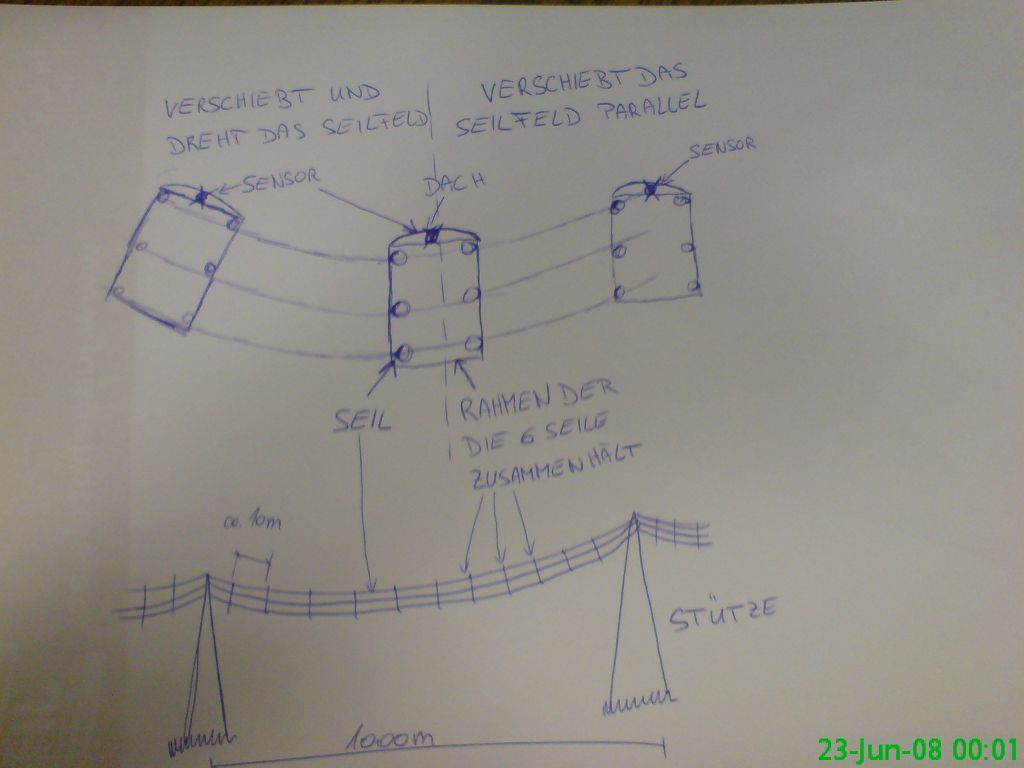

ok, werde mal eine Zeichnung machen, bitte um ein bisschen Zeit. Die Längung des Stahlseils kommt durch Erwärmung und Abkühlung des Stahls. Werde die Zeichnung dann uploaden. @Yalu: Danke für den Link, aer auch dieser Preis liegt etwas auserhalb des Rahmen, da es mehrere Seilfelder gibt und auch mehrere solche Messinstrumente montiert werden sollten. danke
so nun kommt noch die zeichnung, hat leider ein bisschen gedauert. 6 Stahlseile gespannt und werden mit Rahmen in gleichem abstand zueinander gehalten. Nun soll über den Sensor die Linie aufgezeichnet werden, die das Teil bei Krafteinwirkung zurücklegt ( oberes Bild ). Ob sich das System verschiebt und dreht oder nur seitlich verschiebt. Im unteren Bild sieht man den ungefähren Querschnitt. danke für eure hilfreichen Tipps. mfg

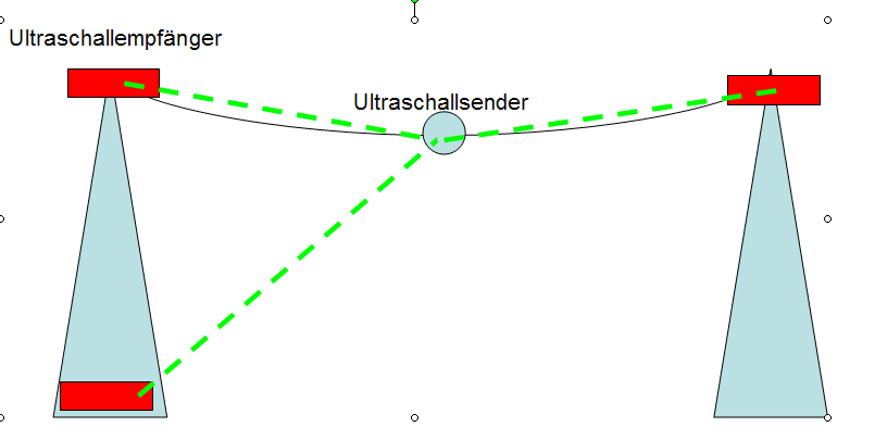

Wie wäre es denn mit einer Triangulation über Ultraschall: 3 (oder 4 für eine 3D- Bestimmung) Ultraschallsender sitzen an festen Punkten- z.B. den Stützen und senden gerichtete synchronisierte Schallimpulse in Richtung auf einen Empfänger am Seil. Beispielsweise im Abstand von 100 ms. Der Empfänger bestimmt den Zeitabstand zwischen den Pulsen. Driftet der Empfänger auf einen Sender zu- und gleichzeitig von einem anderen weg, verändert sich die gemessene Zeitdifferenz zwischen den Pulsen. Die Orte konstanter Laufzeitdifferenzen liegen auf Hyperbeln (2D-Fall)bzw. Hyperboloiden (3D). Bestimmt man die Differenzen zwischen allen Senderpaaren kann man den Ort des Empfängers als Schnittpunkt der Hyperboloide bestimmen. Ebenso könnte man über den Dopplereffekt die Bewegungsgeschwindigkeit bestimmen. Falls die Reichweite des Ultraschalls nicht reicht, kann man auch elektromagnetische Wellen, z.B. Radar nehmen, nur wird die Zeitdifferenzmessung dann deutlich komplexer (Nano- statt Millisekunden). Gruss Mike

@Jonny Obivan: Danke für die Zeichnung. Es geht natürlich in beiden Richtungen: Sender beweglich und Empfänger fest oder umgekehrt. Bei festen Sendern ist aber die Bündelung des Schalls z.B. per Hornstrahler in Richtung auf den Empfänger einfacher. Gruss Mike
Hallo Mike, Stimmt. Das leuchtet sein. Allerdings ist eine solche Messung auch ungenauer, da ich zu 3 unterschiedlichen Zeitpunkten 3 Messungen durchführen muss. Zwischen den Messungen verändert das Objekt ja seinen Ort. Allerdings ist diese Ungenauigkeit wohl zu vernachlässigen (eine Messung dauert ja nur wenige ms). Edit: Ist eine Ausrichtung dann wirklich einfacher? Wenn ich den Sender am Mast habe, kann ich den Sender ausrichten, aber den Empfänger nicht. Wenn ich den Sender in der Mitte habe, kann ich den Sender nicht ausrichten, dafür aber die Empfänger. Kommt das nicht auf dasselbe raus? Grüße Jonny
