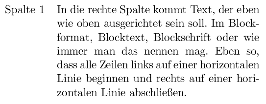

Hallo nochmals Okay das Beispielbild war wirklich schlecht. Ja ich meine genau das wo alle Zeilenenden auf einer Linie liegen und notfalls der Zeilenzwischenraum gestreckt wird. Ich habe folgende Problemstellung: Ich habe eine Tabelle mit 2 Spalten > \begin{tabular}{l p{7cm}} > ... & ... > \end{tabular} In die rechte Spalte kommt Text, der eben wie oben ausgerichtet sein soll. Im Blockformat, Blocktext, Blockschrift oder wie immer man das nennen mag. Eben so, dass alle Zeilen links auf einer horizontalen Linie beginnen und rechts auf einer horizontalen Linie abschließen. Wie binde ich soetwas ein?

Also mein LaTeX macht immer Blocksatz, wenn man nichts anderes verlangt, auch in Tabellen (s. Abbildung). Ich kann "LyX" empfehlen. Das ist quasi eine graphische Oberfläche für LaTeX. Also ein kleiner Editor, wo man den Test eintippen kann und bestimmte Bereiche dann komfortabel formatieren. Da lässt sich dann die LaTeX Datei exportieren oder auch per einfachen Mausklick sofort in ein PDF/DVI umwandeln. Für Anfänger ne prima Sache.
