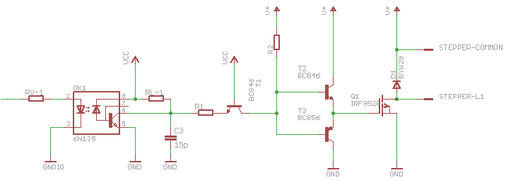

Vielleicht hilft ja ein Schaltplan als Diskussionsgrundlage?
Hypothetisch mal angenommen, dass Vcc=5V ist und V+ ca. 35V. So wie in
der Anlage stelle ich mir den Treiber 4 mal vor - also für jede Wicklung
einen.
Wäre das praktikabel, wenn ja, wie lege ich die Schaltung aus?
von reinhold O (Gast)
T1 und R1 entfernen sonst bleibt der Fet durchgesteuert
R2 mit Pin 6 OK verbinden
Zdiode 15V an Basis T2 T3 (begrenzt die G-S Spannung des FET)Datenblatt

von HildeK (Gast)
>Hm, und was mache ich mit der Spannungsdifferenz von Vcc zu V+ ?
>Ich kann den 6N135 doch nicht direkt an 35V hängen?!?
Die Z-Diode sorgt dafür, dass der OK nicht mehr als 15V abbekommt.
>Was bringt dann eine Z-Diode? Müsste ich nicht eher
>einen Kollektor-Widerstand bei T2 einbringen?
Die Z-Diode sorgt dafür, dass die Basis T2 nicht über 15V geht und so
auch das Gate Q1 nicht mehr als 14,4V abbekommt.
Nochmal zum OK
an Pin 8 UCC (+5V) anlegen . RL-1 weglassen
sonst wie HildeK beschrieben
> - Dimensioniere ich R2 dann nur für die Z-Diode, oder müssen die
> Transistoren auch berücksichtigt werden?
nein nur die Transistoren berücksichtigen, die Z-Diode wirkt wenn der
Schaltvorgang beendet ist
noch einen Widerstand (ca.4R7-47R) zwischen Gate Q1 und Emitter T2,T3
einfügen.Unterdrückt Schwingneigung.

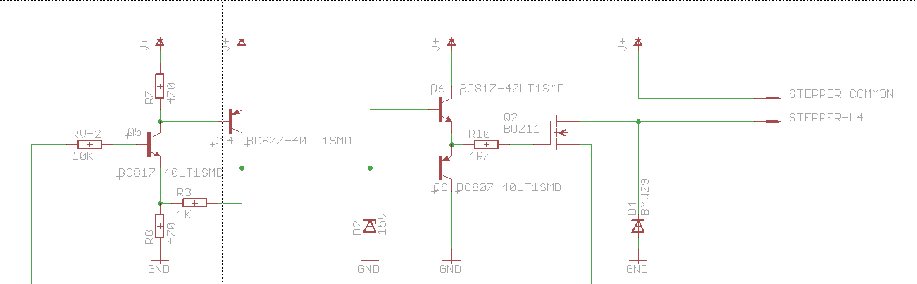

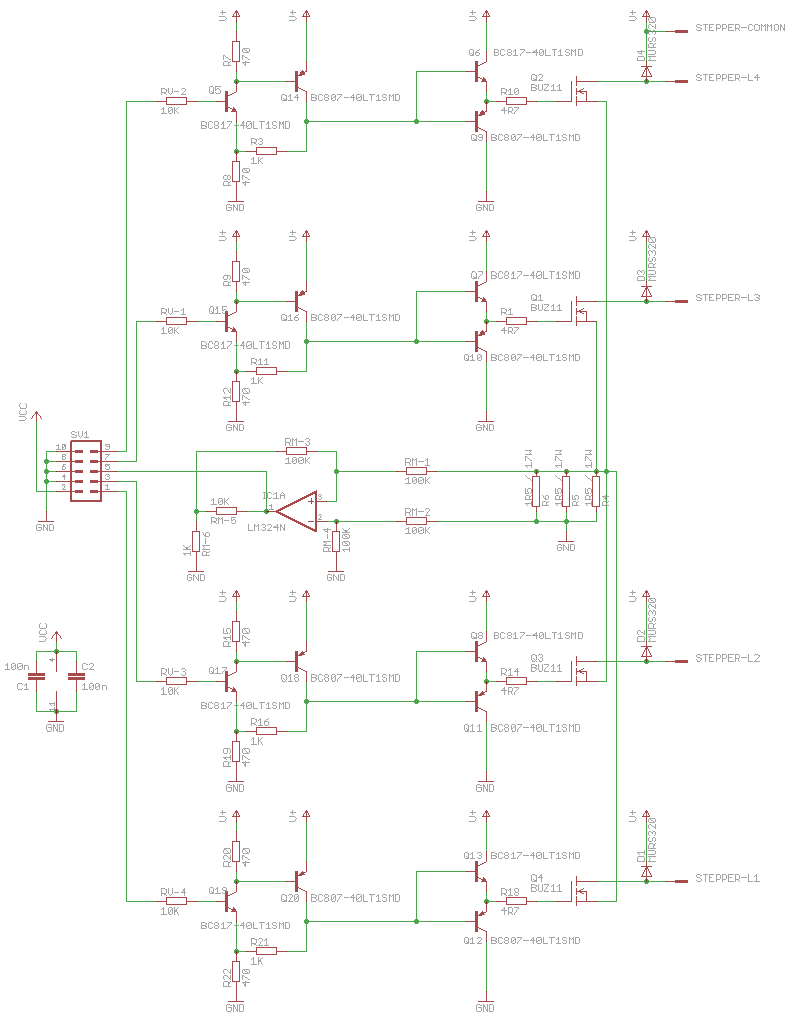

von Santiago (Gast)
So, habe mal die Anregungen in einen neuen Plan einfließen lassen.
Frage: wenn ich den FET mit PWM takte, reicht dann z.B. ein BD137 oder
sollte es besser ein BD245 sein?

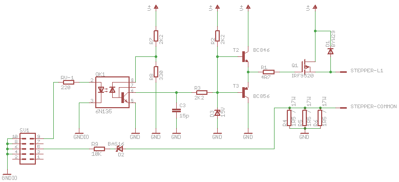

Telegramm :-)
R3=0R . Fet wie erste Schaltung. (N-Kanal nehmen IRF9526 ist P)
Von S nach GND Strommesswiderstand einbauen. Für Treiber BC327 BC337
Das war auch ein IRF9520 (also ein P-Kanal) - Du meinst wahrscheinlich
unter der Last?!? Die Diode müsste wahrscheinlich einen Stock tiefer
wandern und zwischen D und S liegen?
Ok, ich soll also einen N-Kanal nehmen - wäre ein BUZ11 akzeptabel?
Alt und naiv hätte ich auch ein paar IRL3803.
OK. Kann ich dann alle 4 S zusammen auf einen Strommesswiderstand
führen?
> Für Treiber BC327 BC337 nehmen können 1A
Den habbich leider nich. Ich hätte jeweils p- und n-Varianten von BC547,
BD137 und BD245. Wäre dann der BD137 akzeptabel - oder mussich anneren
kaufen tun?
- Wie mache ich jetzt die Ansteuerung? Common fest an V+ und die Fetz im
PWM-Takt schalten, überlagert von der Stepperlogik?
oder
- baue ich 5 Treiber, den für Common als P-Kanal und der erzeugt dann
die PWM-Frequenz, wogegen die N-Kanal-FETs "nur" den Steppertakt
schalten?
und nochmal die Frage nach der Berechnung ;)
Die bisherigen Formeln in diesem Fred sind ja eher Pillepalle und waren
selbst für mich nix neues. Letztlich betrachten die ja den statischen
Fall und den könnte man ohne Übertreibung als trivial bezeichnen.
Mit geht/ging es um die Berechnung des Umschaltvorganges. Ich vermute
mal, dass der Strom rapide ansteigt, je schneller der Schaltvorgang
vonstatten gehen soll. Dann ist er sicher auch von der Last und der
Betriebsspannung abhängig. Irgendwann spielt dann sicher der Widerstand
und die Kapazität des Fetz noch eine Rolle.
Hätte mir jemand vielleicht einen Link, der die Dynamik veranschaulicht
(für Nichtmathematiker bitte :) )? Dürfen auch Näherungsformeln sein.
Möchte nur halbwegs realistisch die Bauteile abschätzen (lernen) können.

Habe mir den Treiber nochmal in Ruhe angeschaut und dann bin ich zu dem
Schluss gekommen, dass ein OK ja wenig Sinn macht, wenn ich andererseits
den Messwiderstand direkt zum µC führe ...
Die invertierte Logik fand ich auch suboptimal, deshalb hier nochmal ein
Versuch. Ich habe das am Steckbrett ausgetestet, die Schaltspannung für
den Fetz ist schon durch das Lieblingspärchen reduziert.
Brauche ich die Z-Diode dann trotzdem noch?
nein wenn die Eingansspannung 5V ist.
verbinde Kathode D4 mit U+ und Anode mit D Fet (Parale zur Wicklung)

Der LM324 ist sicher rausgeschmissen - ich habe allerdings so viel von
den Teilen, dass ich fast damit handeln könnte :)
Anbei der Treiber mal komplett.
Habe doch noch eine Diode bei Mister 'R' gefunden: MURS320
Hoffe, dass die ok ist.
