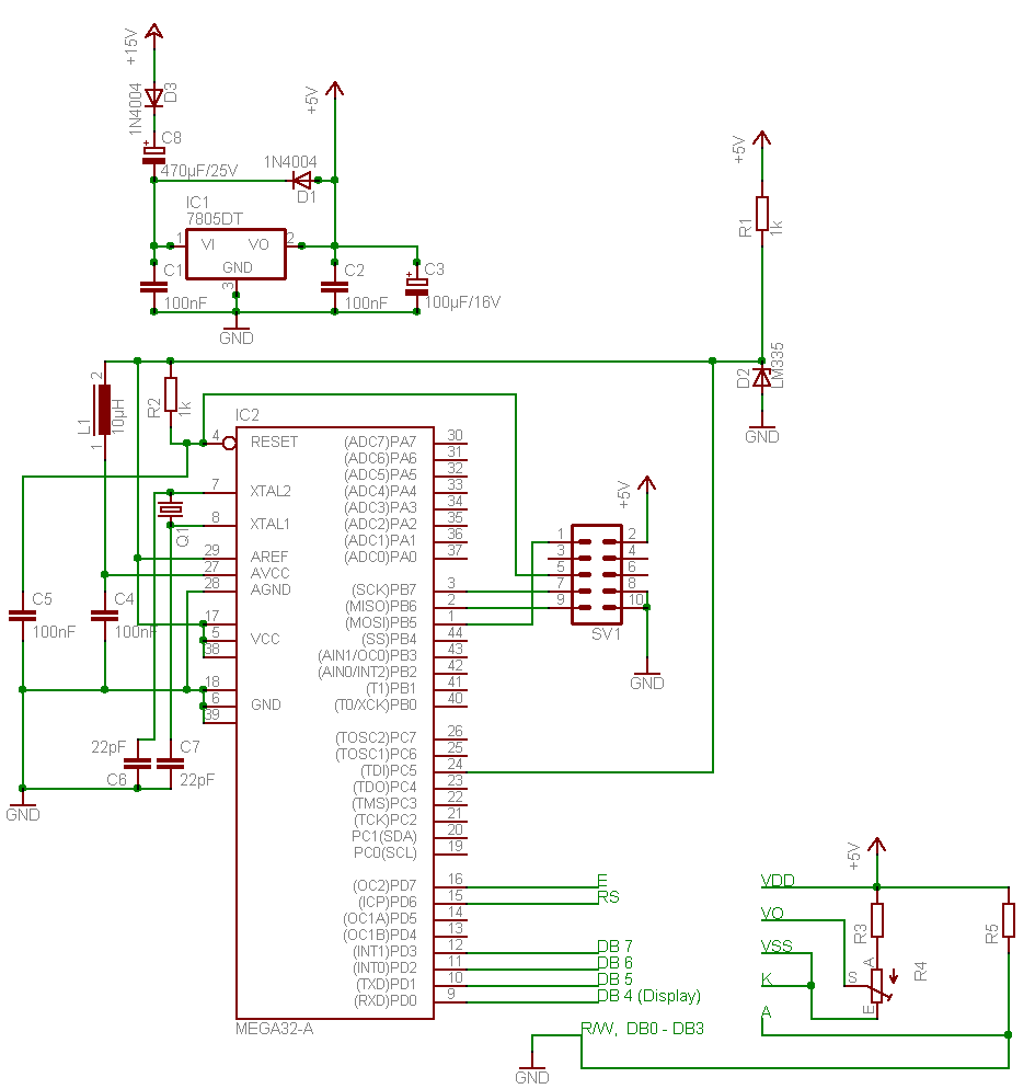

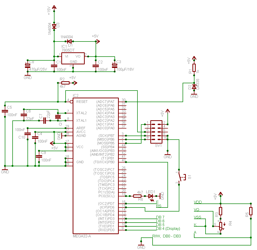

Hallo, ich bin neu in der elektronikwelt... Versuche gerade erstmal einen Atmel Mega 32 anzuschliessen. Ist das so richtig?

Wenn Du noch an die richtigen Stellen 5V anlegst, ist es nicht falsch.... Gruss Otto
#905363
5V an R2, ist doch richtig oder?
#905368
ja - +5V an der Seite, wo die Drossel angeschlossen ist
#905371

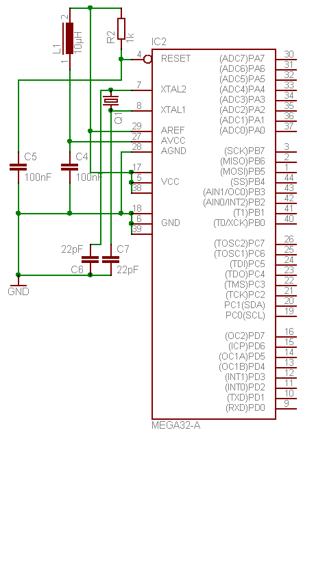

um genau zu sein, ist an "R2" falsch (funktioniert aber), sondern an Pin 1 der Drossel......
#905375
OK, werde ich umändern... Werde noch einwenig weitermachen, zeige den Schaltplan gleich noch komplett. AREF nicht mit (A)VCC verbinden! Wenn der A/D-Wandler mit einer der intern schaltbaren Referenzen (und dazu gehört auch AVCC) verwendet werden soll, dann AREF i.d.R. über 100 nF an GND. Nur wenn eine externe Referenzspannung benötigt wird, die der µC intern nicht zur Verfügung stellen kann, dann ist diese an AREF anzuschließen. Hallo, Verbindung R2/Pin 2 der Drossel ist richtig, die Drossel soll Störungen vom Digitalteil vom Analogteil (AVCC) fernhalten. Das würde aber nicht so richtig klappen, wenn die 5V an Pin 1 der Drossel ankämen. Gruß aus Berlin Michael
#905420
Werfe die Drossel raus. Wenn das Layout nicht optimal ist, ist die Drossel ohnehin wirkungslos.

So, nun bin ich soweit. Die Drossel habe ich jetzt allerdings noch drin. Allerdings fehlt mir noch das Display! Finde das nicht in der Libary?! Das Display ist das hier. Conrad: 181863 - 62

von 24V (oder mehr) auf 5V mit einem Linearregler ? Otto
#905462
Nein, keine 24V... Hatte nur den Supply davon genommen. Sorry, mein Fehler. Sollte 15V sein
#905469
Spendiere dem Eingang eine Verpolschutzdiode und dahinter einen Elko 470µF/25V. Auf welche Art möchtest Du das Display einlöten ? Mit den 2 seitlichen Leisten oder der Adapterplatine ? Otto

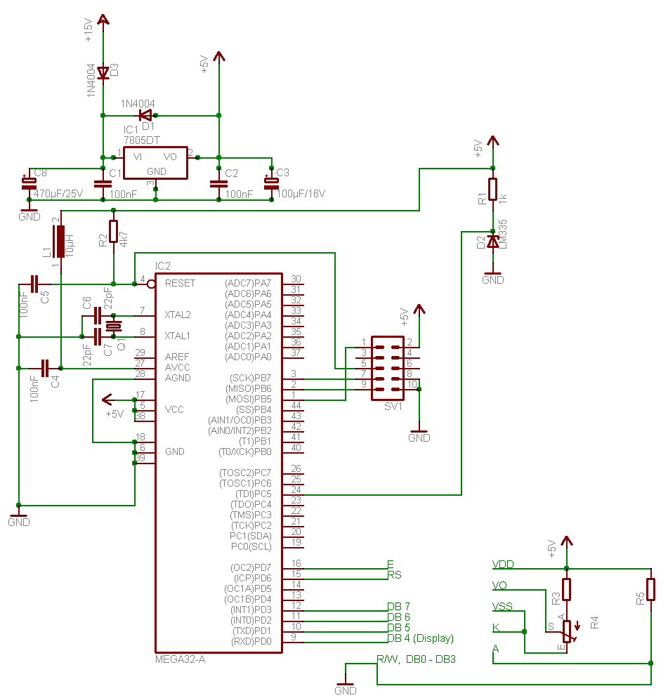

Meintest du das mit der Verpolung so? Wozu soll dann noch der ELKO gut sein?
#905484
Nein, so nicht ... Der Elko (C8) gehört parallel zum Kondensator (C1)! Gruß Jens
#905501
ja, so wie Jens schreibt.

was macht der LM335 in dieser Beschaltung ? Auf den ersten Blick fiel mir die Diode D2 auf. Was hat sie an dieser Stelle für eine Aufgabe? Hast du deinen Stromverbrauch durchgerechnet? C3 sollte dementsprechend dimensioniert sein. Die Faustregel ist 1000uF/A.
#905519
Der "LM335" ist ein Temperatursensor - sollte der Mittelabgriff nicht besser auf einen Analogeingang gehen ? Die direkte Verbindung des Ausgangs nach Pin 2 der Drossel macht keinen Sinn.
#905533
Hab mal ein bisschen modifiziert. Zu AREF siehe Post von Autor: Johannes M. (johnny-m) Datum: 23.06.2008 21:34
#905536

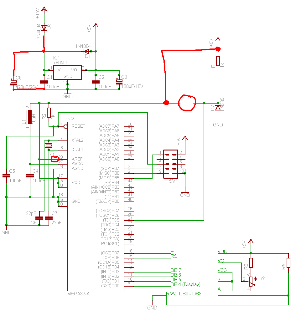

Die mit "ADC" bezeichneten Pins sind Analogeingänge - was ist der rote Kreis ? Wenn Du universell sein möchtest, schliesse an AREF nur einen 100nF gegen GND an, dann kannst Du die Referenzspannung über SW einstellen. Otto
#905537
Der Temperatursensor gehört also nicht an Port C, sondern an einen Pin des Port A
#905539
>was ist der rote Kreis ? Damit habe ich nur markiert, dass ich die Leitung unterbrochen habe. Pech - sieht im Nachhinein irgendwie wie ein Messgerät aus ;-) >Die mit "ADC" bezeichneten Pins sind Analogeingänge Ja - deshalb sollte dort besser der LM335 angeschlossen werden.
#905607
Der Widerstand von Reset nacg Vcc mit 1 KOhm ist zu niedrig. Das kann Probleme beim ISP geben. Nimm lieber 4k7 oder 10K. MW
#905616
Nur der Form wegen: tu links mal kräftig dran ziehen (z.B. alles was GND ist, nach links wegleiten, alles für Vcc nach oben oder so), dann wirs übersichtlicher.

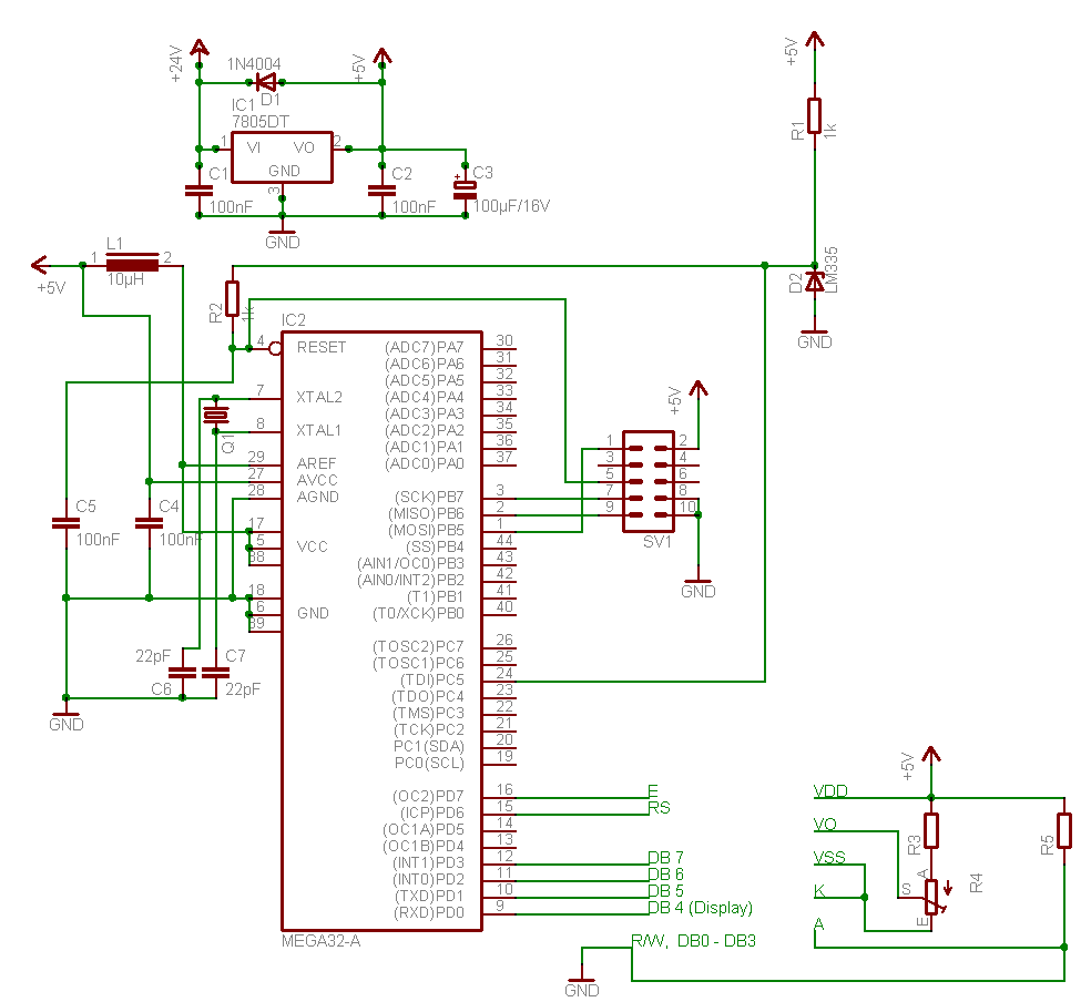

So,
ich habe es mal abgeändert.

Der Temperatursensor gehört auf einen Analogeingang.......... Otto
#906271
Die Drossel hat jetzt nicht mehr die Funktion, die diese ursprünglich haben sollte, daher kannst Du sie ganz weglassen.

Du solltest evtl. noch eine LED mit Vorwiderstand "reindesignen", die Du zuerst mal blinken lässt, um sicher zu sein, dass der Controller auch läuft...... Gruss Otto

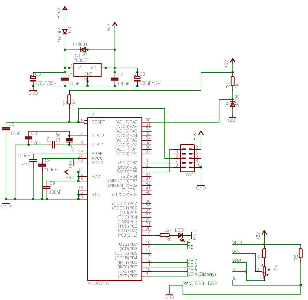

Darf ich nochmals zusammentragen, was bereits (z.t. mehrfach) gesagt wurde und noch nicht in deiner Schaltung enthalten ist? >Der Temperatursensor gehört auf einen Analogeingang (Otto u.A.) ... also einer der Pins 30-37 >AREF nicht mit (A)VCC verbinden! Wenn der A/D-Wandler mit einer der >intern schaltbaren Referenzen (und dazu gehört auch AVCC) verwendet >werden soll, dann AREF i.d.R. über 100 nF an GND. Nur wenn eine externe >Referenzspannung benötigt wird, die der µC intern nicht zur Verfügung >stellen kann, dann ist diese an AREF anzuschließen.(Johannes M.) >evtl. noch eine LED mit Vorwiderstand "reindesignen" (Otto) Sicherlich hilfreich! Weiteres: >Die Drossel hat jetzt nicht mehr die Funktion, die diese ursprünglich >haben sollte, daher kannst Du sie ganz weglassen. Die Drossel halte ich durchaus für richtig, so wie sie sitzt. Trennt analoger von digitaler VCC. Den VCC-Pins 5/17/38 darfst du ruhig noch Cs zum Abblocken nach Masse spendieren, meinetwegen 100nF.
#906427
> Die Drossel halte ich durchaus für richtig, so wie sie sitzt. Trennt > analoger von digitaler VCC. leider nicht mehr: Das Potential +5V ist vor der Drossel angeschlossen und versorgt nur den Reset-Pull-Up Gruss Otto
#906466
hatte das schon aktualisiert, nur nicht online gestellt. Da ich mich gerade etwas im Code-Schreiben eingelesen habe.
#906494
AVCC muss noch an "+5V" sonst geht der ADC und ein Port nicht, sonst sieht es ganz nett aus..... Otto

#906518
habe gerade kein Eagle da... geht es nochmal als Bild Gruss Otto
#906525
Ähm ja, es wird spät die Konzentration lässt nach....
#906532

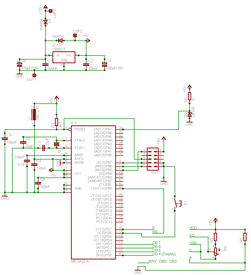

Hübsch - den ISP-Anschluss habe ich jetzt nicht kontrolliert. Wie hast Du den Anschluss des LCD gelöst ? Otto
#906536
>> Die Drossel halte ich durchaus für richtig, so wie sie sitzt. Trennt >> analoger von digitaler VCC. >leider nicht mehr: >Das Potential +5V ist vor der Drossel angeschlossen und versorgt nur den >Reset-Pull-Up Otto, vielleicht bin ich blind ... In dem Bild von 18:54 geht +5V über L1 nach AVCC, mit C4 nach GND - das ist doch gut so? Der Reset-R hängt ebenso an +5V, so wie die VCC-Pins - das ist doch auch gut? Grüße HildeK
#906549
Hallo HildeK, NEIN - ich war blind - Du hast Recht ! Gruss Otto
#907282
OK, habe die Drossel wieder drin. Danke für eure Tipps. LG christian Antwort schreibenBitte melde dich an, um einen Beitrag zu schreiben. |
