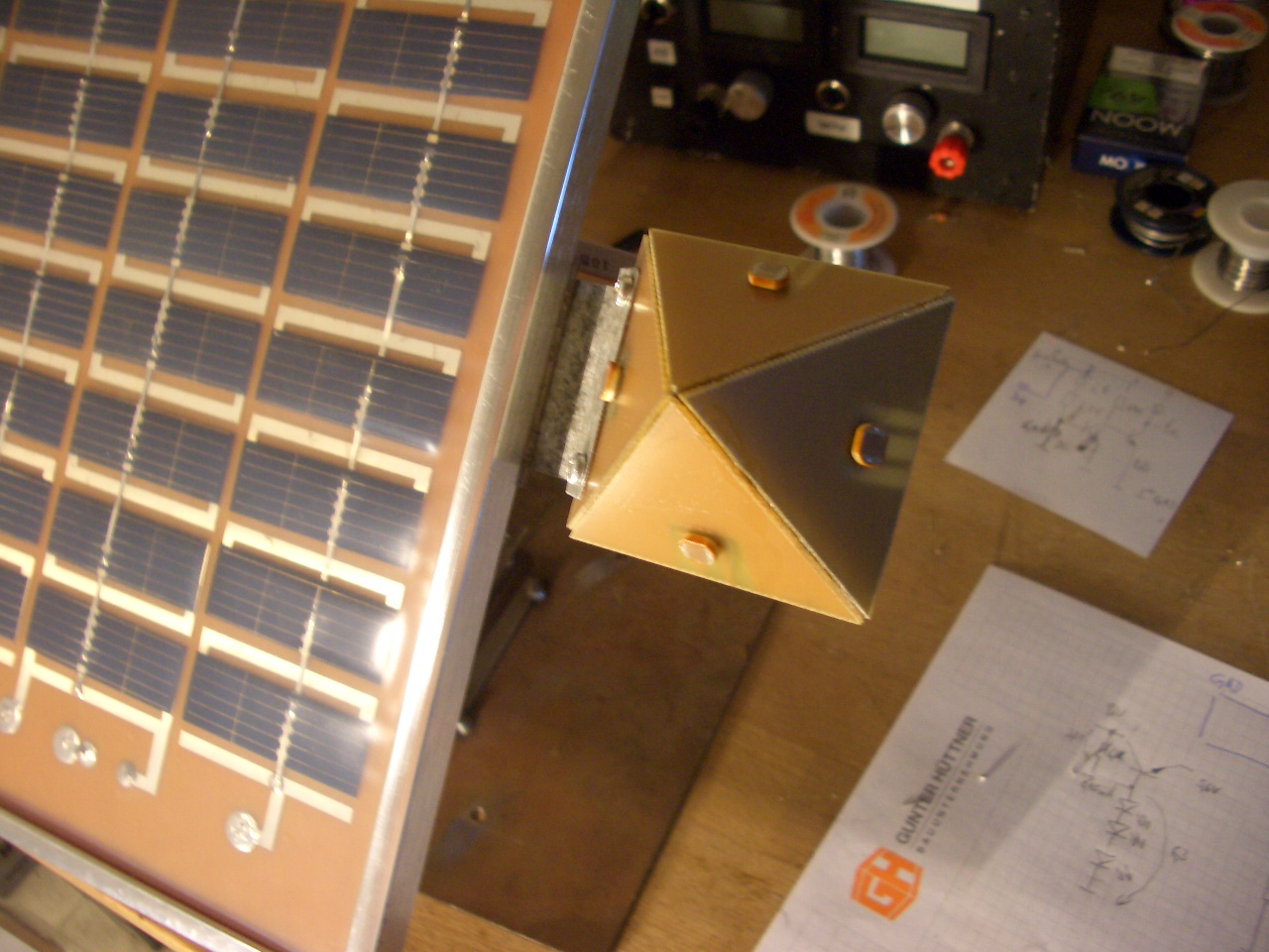

von Fred (Gast)
Hallo Thomas
habe sowas schon gebaut.
Mein Sensor besteht aus 5 Fotowiderständen (LDR07)nach Masse,
5 Vorwiderständen je 1K nach +5V die mit einem BC557 abgeschalten
werden können. Dadurch erhält man Spannungswerte zwischen 0V
(Dunkel) und ca. 2,4V (volle Sonne). Gemessen wird mit einem
Mega8l (ADC0..4). Ref.-Spannung intern 2,54V.
Durch diese Kombination wird der Messbereich ziemlich gut genutzt.
Die Softrware stellt einen PD- Regler dar. Die Motoren werden
über 2H Brücken gesteuert.
Die Anordnung der Foto R's:
die 4 Richtungs R's (Ost, West, Oben, Unten) sitzen auf
einer Pyramide mit einem Spitzenwinkel von 60  Grad.
So stehen die beiden korespondierenden R's im Winkel von je 120 Grad.
Was sich an der "Empindlichkeitskeule" der LDR's orientiert.
(Richtungs-Widerstandsdiagramm)
Der 5. Foto-R sitzt auf dem Boden der Pyramide und schaut nach "Hinten"
Dieses ist notwendig um am Morgen zu erkennen, daß das System nach Osten
zu drehen hat!!! (wenn "hinten" heller als "Ost"-R dann drehe so lange
nach Osten bis dieser Zustand abgestellt ist!
Gruß Fred
von Fred (Gast)
Bild vergessen
