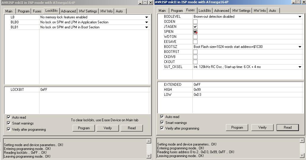

Wollte meinen ersten AVR-Print in betrieb nehmen. Dazu verwende ich
einen AVRISP mk2. Der ATMege ist noch jungfräulich, HV-Programmer hab
ich nicht.
Wenn ich den AVRISP mit meinem Print verbinde, kann ich via AVRStidio
connecten, die Fuse/look bits lesen und schreiben.
Will ich aber ein Hex-File ins Flash laden, kommt immer folgende
fehlermeldung:
>>Getting isp parameter.. SD=0x64 .. OK
>>ISP frequency must bi 5 kHz or above when progrfamming EEPROM or FLASH!
Sprich die Frequenz soll zu tief sein. Begreif ich nicht, denn gemäss
fuse bits, verwende ich den inernen RC- osszillator, der wird duch 8
geteilt, müsste also auf 1MHz laufen, was soweit ich das sehe
funktionieren müsste.
Im Anhang habe ich die einstellung meiner fuse bits.
wäre dankbar für einen kleinen tip...
Gast #906065
ich sehe keine möglichkeit die Programmierfrequenz zu ändern, daher bin
ich mal davon ausgegangen das diese mit der clock frequenz des avr's
zusammehnhängt... kann ich diese ändern, wo?
Gast #906078
man bin ich blöd... stimmt im main kann man die programmierfrequenz
ändern (und ich trottel check die ganze hardware, etc weils nicht
geht...)...
vielen dank
