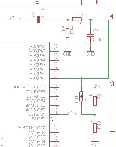

Moin,
ich möchte den AD Wandler Eingang PA0 am AT90CAN128 auszulesen, und den
gelesenen Wert an der Schnittstelle USART0 auszugeben.
Die Initialisierung und das senden der Zeichenfolge "neu: " der USART
funktoniert sobald ich die zum ADC gehörenden Zeilen in der main routine
ausklammere. Sobald die ADC Zeilen dazu kommen funktioniert nix mehr.
Beschaltet habe ich den AT90CAN128 mit einer externen Referenzspannung
von
1,55V. An den Eingang PA0 habe ich über einen Tiefpassfilter ein
Audiosignal gegeben (SS 0,775V), welches über den Spannungsteiler
verschoben wird, da meines Wissens nach der µC die negative Halbwelle
nicht
erfassen kann. siehe Anhang.
Habe ich im Quelltext einen Fehler, oder waran liegt es?
Ein weiteres Problem was ich habe ist, das die Baudratenberechnung nicht
funktioniert. Trage ich die 8 ein funktioniert es.
Gruß Mike

Gast #906295
Das ist jetzt ja nun nicht der richtige Eingang für den AD-Wandler.
Datenblatt:
>Port A is an 8-bit bi-directional I/O port
AD0 heisst Adresse+Daten Bit 0
Schon besser wäre:
>Port F serves as the analog inputs to the A/D Converter
hier z.B. AIN0

OP (Firma: ixwyc) #906664
Moin,
vielen dank für deine Antwort lkmiller, wer lesen kann ist klar im
Vorteil.....
Weis auch nicht was mich da mit dem ADC geritten hat, habe mich in die
irre führen lassen.
So, hab jetzt das Signal auf PF0 umgelötet, und siehe da es funktioniert
etwas. Ich bekomme Aber nur Sonderzeichen über die UART gesendet, der
Hinweis
"Neu: " kommt wie gewünscht. Danach nur Karos, Herzen, etc.
Wie bekomme ich hier nur vernünftige Zahlenwerte?

Gast #906685
>Mit der Baudratenberechnung habe ich die 7 mal ausprobiert, es
>funktioniert nicht.
FULL ACK
Was ich sagen wollte, ist:
Auch mit 8 für 115200 Baud funktioniert es nur sehr zufällig!
An einem anderen PC oder einer anderen RS232-Schnittstelle
geht dann eben ab und an mal was schief.
Erst mit Baudrate 38400 ist die Übertragung sicher.
Klar, dass nach "NEU:  " immer nur 1 (ein) Sonderzeichen kommt.
UART_send verschickt genau 1 Zeichen (Byte).
>  UART_send (ADC_wert);
Nur das Low-Byte vom ADC_wert wird verwendet
und nur ein Teil des Wertebereichs sind lesbare ASCII-Zeichen.
Sieh mal nach itoa() und versuch den Ergebnis-String zu senden.
