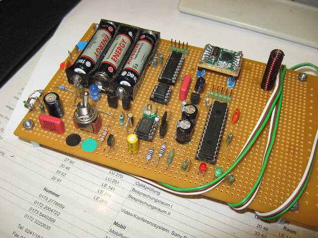

vielleicht kann mir jemand helfen bevor ich die ganze Platine wieder
auséinander reisse.
Zwei PIC teilen sich eine RTC und ein EEPROM. Einer misstem, der andere
kommuniziert mit einer Basisstation. Sie sind gegeeinander verriegelt,
damit keine Buskollision auftritt.
Es passiert nun, mindestens einmal am Tag, dass sich die RTC aus
unerklärlichen Gründen auf 0:00:00 stellt, so als hätte man die Spannung
abgeklemmt. Ich bin am Ende meiner Weisheit zudem sich der Fehler nicht
reproduzieren lässt. Selbst eine RTC Überwachung habe ich schon
programmiert, damit ich den letzten Zeitstempel zurückspielen kann, wenn
sie sich resettet.
Hat da einer eine Idee?
(RTC ist mit 470uF gepuffert, liegt an 3,6V, I2C mit 10k Pull Up, RTC
Taktausgang liegt an beiden uC Timer-Countern an mit je 10k) Abfrage
alle 10s einmal.

Hübsches Bild, LOL.
Motorhaube auf, ein scharfer Blick hinein und er läuft wieder, sowas
geht leider nur im Film.
Dein Fehler wird in der Software liegen.
Wenn 2 Master auf nen I2C-Slave zugreifen sollen, müssen sie Multimaster
sein, d.h. einen Arbitrationsverlust und SCL-Stretching erkennen und
behandeln können.
Ansonsten haut der eine in den anderen rein und der Slave macht
natürlich Müll.

OP #906838
Hallo Peter,
na, so ganz kompliziert ist das nicht: Eine Leitung verbindet beide uC,
die mit 10k auf Plus liegt. Wenn 1 auf den Bus will schaut er ob diese 0
oder 1 ist. Ist sie frei zieht er sie selbst runter und geht auf den
Bus. Der anderemacht das gleiche und merkt: Aha, besetzt, ich darf
nicht.
Kritisches Zeitfenster: 2-3uS vom schauen, bis allokieren, besser wäre
fest verdrahtet, ok.  Die I2C leitungen werden passiv immer Hi-Z
geschaltet.

Ergebnis: Die RTC verliert wahllos die Daten, wenn es "kracht", mal
früher mal später.
Ja, die Geheimnisse der Elektronik...... seufz.
> früher mal später.
Also der eine fängt an zu senden.
Dann zufällig im Lese-/Schreibauswahlbit sendet der andere los (SDA = 0)
und macht ne 0 draus, also schreiben.
Und schon liest Du den RTC nicht, sondern schreibst irgendnen Müll rein.
So einfach ist das.
Du brauchst entweder ne zusätzliche Handshakeleitung, damit wirklich nur
einer zugreift oder HW-I2C als Multimaster.
HW-I2C erkennt, ob der Bus belegt ist, bzw. wenn beide gleichzeitig den
Bus belegen, synchronisieren sie sich automatisch mit SCL-Stretching.
Und bei dem ersten unterschiedlichen Bit verliert einer die Arbitration
und verabschiedet sich sofort. Dadurch sind die Daten des anderen
ungestört.

auf 6 Zyklen reduziert bei 200ns/Zylus. das ist nur eine Mikrosekunde
und die bei 30s zu treffen, dazu gehört schon viel Pech.
So.... und jetzt erstmal ein Bier aufmachen.
