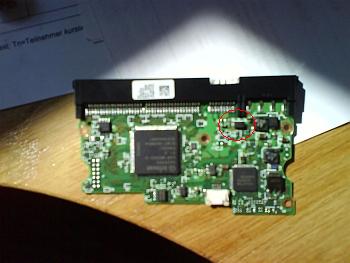

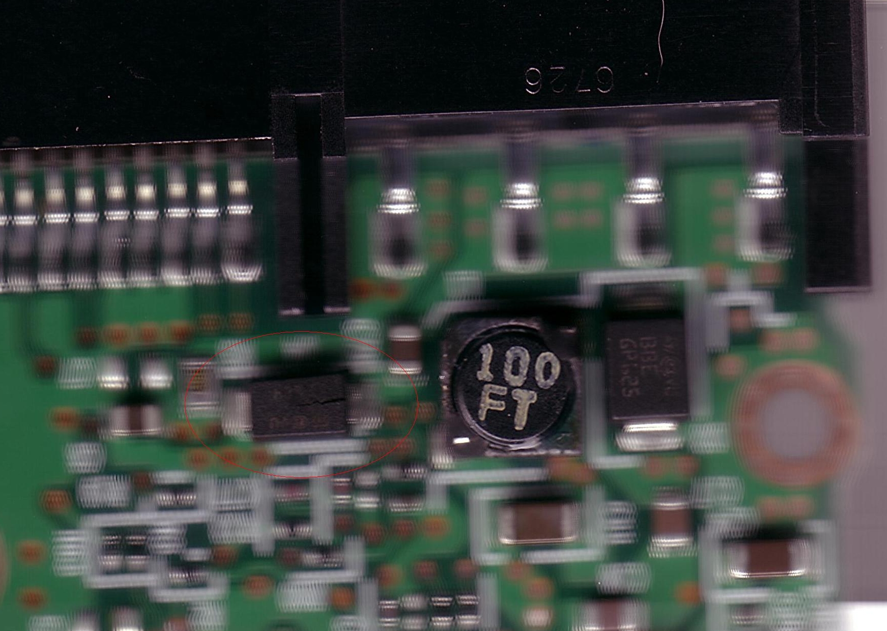

ich habe das Problem, dass die Festplatte eines Bekannten aufgegeben
hatte. Sobald man den Stromstecker einsteckt geht der PC nicht mehr an
und wenn er schon an ist, dann stürtzt er ab. Man kann erkennen, dass
auf der Platine ein kleines schwarzes Bauteil aufgeplatzt ist. Es hat
einfach einen Riss. Die Göße ist 4x3mm und man kann noch folgende
Bezeichnun lesen:
VU
AA
GP 624

OP (Firma: sinext.net)
Ich habe leider nur meine Handykamera da. Das Rot eingekreiste bauteil
ist es. Aber mehr als, dass es einen Riss hat, erkennt man in Real auch
nicht. Es liegt ja in unmittelbarer Nähe zum Stromstecker. Daher denke
ich, dass es beim Anschluss durchgebrannt ist!

Auf alter defekter Platte lautet das andere Bauteil:
VU
BBE
GP625

nein
das ist eine Verpolschutzdiode (Idioten_Schutz_Diode)
einfach runter damit und offen lassen (nicht brücken)
Sie soll die Plattenelektronic gegen verpolen schützen und hat ihren
Zweck erfüllt.
Einmal verkehrtherum angeschlossen mutiert sie zu 0 Ohm und löst die
Sicherung des Netzteils aus.
Du kannst sie ersetzen wenn du den Verpolschutz brauchst zur
Datenrettung genügt es sie zu entfernen und dann die Platte an das
ausgeschaltete netzteilanzuschließen , nochmals kontrollieren und dann
einschalten.
good luck
Persönliche Seite
Das Fehlerbild lässt darauf schließen, daß mal der
Stromversorgungsstecker falsch herum angeschlossen war - und genau
davor soll die Diode mit ihrem Suizid schützen.
Im übrigen ist ein "Dremel" für eine derartige Aufgabe das denkbar
ungeeignetste Werkzeug; es erzeugt feine potentiell leitfähige Späne,
die überall hinfliegen und kann die Platine beschädigen (Lötpad
abfräsen). Bauteile werden ausgelötet, nicht abgeflext.
