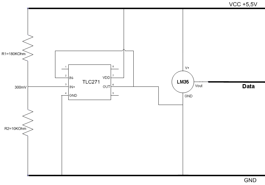

Moin, ich habe mal den LM358 gegen einen TLC271 rail2rail Single OPV getauscht. Wie auf dem Bild zu sehen, habe ich mir die Schaltung vorgestellt. Würde das so funktionieren? Gruß Sascha
Nein, weil OPV/IN- falsch beschaltet, und mit Strom funktioniert der OPV auch besser als ohne. R3 ist bei diesem Typ überflüssig.

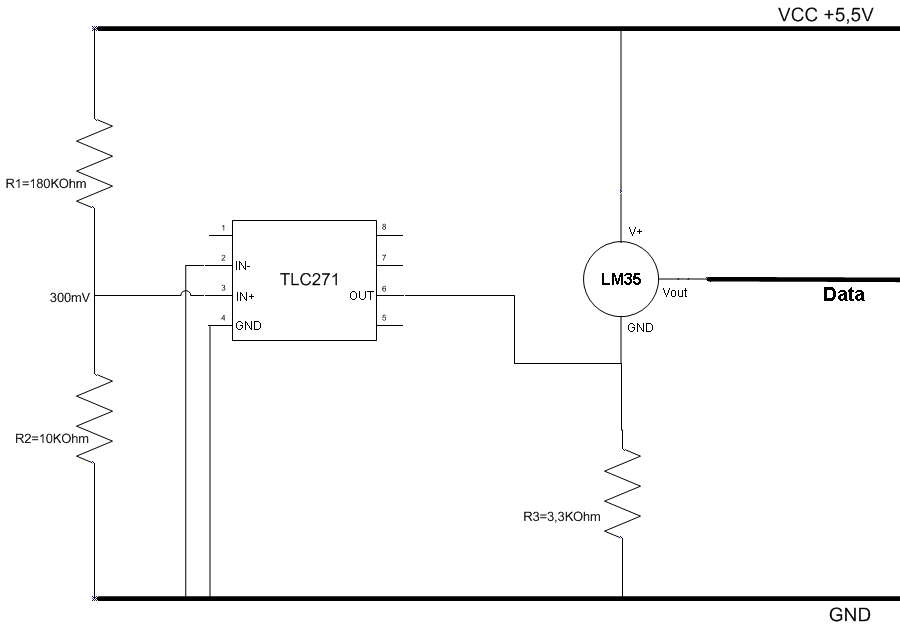

...so besser???
Nö. Strom ist jetzt zwar dran, aber falsch.
...dachte ich mir schon, das es Pin7 VDD ist. Jetzt ist IN- doch wieder wie bei meiner ersten Skizze mit GND verbunden.
Du solltest R3 weglassen. Nicht durch einen 0 Ohm Widerstand ersetzen.
Du hast dir mit dem TLC271 allerdings einen ausgesprochen komplexen und nicht wirklich leicht verständlichen Typ von OPV ausgesucht. Kann sein, dass der dafür garnicht einsetzbar ist, denn ich bin mir nicht sicher, ob der Ausgang tatsächlich 300mV kann. Und um den BIAS-Anschluss musst du dich auch noch kümmern.
Andreas Kaiser wrote: > Du solltest R3 weglassen. Nicht durch einen 0 Ohm Widerstand ersetzen. versteh ich nicht... TLC out und LM35 GND gehen doch direkt an GND. Sind direkte Verbindungen nicht Alles 0 Ohm Widerstände?
Andreas Kaiser wrote: > Du hast dir mit dem TLC271 allerdings einen ausgesprochen komplexen und > nicht wirklich leicht verständlichen Typ von OPV ausgesucht. Kann sein, > dass der dafür garnicht einsetzbar ist, denn ich bin mir nicht sicher, > ob der Ausgang tatsächlich 300mV kann. Und um den BIAS-Anschluss musst > du dich auch noch kümmern. Ich werde dann doch den LM358 nehmen.
Walter Wade wrote: > TLC out und LM35 GND gehen doch direkt an GND. Sind direkte Verbindungen > nicht Alles 0 Ohm Widerstände? Es geht doch grad darum, den "GND"-Anschluss vom LM35 um 300mV anzuheben. Also kann der ja kaum auf dem GND-Anschluss der Schaltung liegen bleiben. Auch wenn er so heisst. Beim LM358 ist R3 notwendig, weil der LM358 bei 300mV nur ca. 50µA Strom aufnehmen kann, aber deutlich mehr Strom durch den LM35 fliesst. Andere OPVs können da mehr, aber ich habe halt grad keinen passenden parat.

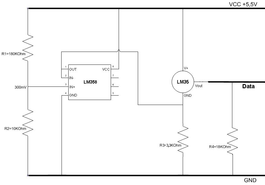

Kann mir bitte jemand sagen, wo beim LM358 GND ist? das datenblatt sagt nichts aus.
Steht im oben gezeigten Datasheet auf Seite 9 links oben. Welches merkwürdige Datasheet verwendest du denn? Was du oben beschreibst ist wie eine Batterie mit 2 Pluspolen und keinem Minuspol.
...so, jetzt müsste ea aber passen.
Ja.
...Korrektur, hatte GND beim LM35 vergessen
jetzt mit Bild
#909409
Der Ausgang des LM35 sollte vielleicht (per Datenblatt) einen 18K Ableitwiderstand auf Masse haben, sollte der Eingang des Robbe hochohmig sein.
Gerhard. wrote: > Der Ausgang des LM35 sollte vielleicht (per Datenblatt) einen 18K > Ableitwiderstand auf Masse haben, sollte der Eingang des Robbe hochohmig > sein. ...etwa so?
#909611
Hi Walter, genau so. Uebriegens, es ist normalerweise gebraeuchlich einen keramischen Kondensator (0.1uF) zwischen VCC und GND vom LM35 zu legen. Nur bin ich mir nicht sicher ob der Op-Amp das mag und zur Quittung dann schwingt; :-) Man muss das halt ausprobieren. Gruss, Gerhard
Ein Ableitwiderstand ist nur erforderlich, wenn man Temperaturen unter 0°C messen will. Dann allerdings sollten dort laut Datasheet 50µA fliessen können, weshalb 3K3 besser passen als 18K. Wenn der Eingang vom Robbe nicht hochohmig ist, kann der Ableitwiderstand andererseits das Ergebnis total versauen. Also erstmal weglassen. 100nF Kondensatoren zwischen VCC und GND sind bei digitalen ICs weit wichtiger als bei analogen ICs wie dem LM35. Wenn die Distanz zwischen LM358 und LM35 nicht allzu gross ist, sollte es ausreichen, nur der Schaltung insgesamt, also dem LM358, einen solchen Kondensator zu verpassen, dann riskiert man auch keine Schwingung.
