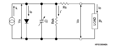

Das beste was ich bisher fand war eine BPW34 Photodiode. Die meisten
Photodioden haben allerdings ihre höchste Empfindlichkeit bei etwa 900nm
und bei ~650nm nur noch 70%... Mir scheint es daher am besten die 670nm
Laserdiode zu nehmen, da die am nähsten an der maximalen Empfindlichkeit
der Photodiode liegt. Übersehe ich da was?

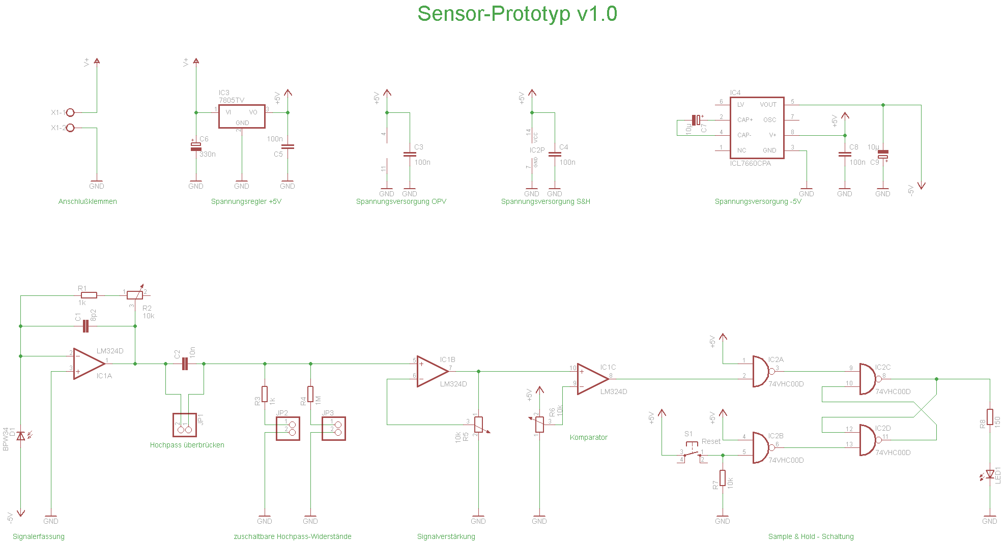

Transimpedanzwandler und Komparator sollte doch gehen. Da du langsam
detektieren willst, kannst du mit einer höheren Sperrspannung (sonst
bist du im logarithmischen teil der Kennlinie)auch gleich den
Photodiodenstrom an nem Widerstand abfallen lassen.

Leider nicht, um genau zu sein hatte ich vorgehabt den Laser in die
Mitte einer großen Halle zu stellen und auf einen rotierenden Spiegel
(f=10Hz) treffen zu lassen, sodass ringsherum auf der Hallen-Innenwand
eine waagerechte Laserlinie entsteht (ähnlich einem
Laser-Nivelliergerät).
Bei einem Radius von 20m ergibt sich für einen Laser-Punkt von 5mm
Durchmesser etwa eine Beleuchtungszeit von 1:20.000 (wenn ich mich nicht
verrechnet habe).
Ist es realistisch diesen vorbeifliegenden Laserpunkt noch zu
detektieren? (Bei welcher Umgebunshelligkeit?)
Ja und? die läppischen 30% sind gerade mal läppiche 1,5dB, die jeder
Verstärker spielend wieder rausholt.

An die muss nun ein Transimpedanzverstärker (OPV). Denn die ist ja nix
anderes als ne Stromquelle. Spannungsabfall am Widerstand kannst du
vergessen, da du sonst deine Sperrspannung extrem verringerst. Selbst
gegen negatives Potential geht deine Bandbreite in die Knie. Mal
angenommen du bekommst bei Pmax 100µA Photostrom, dann benötigst du für
einen Messwert von max.1V schon 10KOhm als Wiederstand mit der
Sperrschichtkapazität von vielleicht 5pF ergibt sich Grenzfrequenz zu
3MHz. Das ist auch die Hauptbremse eines Regelkreises. Bei deinem Fall
darf er natürlich auch langsam sein.

Gast #909463
Hallo Alex(Lippi),
vielen Dank, dass du dir solche Mühen gemacht hast. So ähnlich hatte ich
es mir auch gedacht, siehe Anhang.
1. Frage: Warum sollte (?) man diese Photodioden mit -5V vorspannen?
Funktioniert es nicht auch ohne?
Dann hast du jeweils in den Gegenkopplungs-Zweig der OPs noch einen
parallelen Kondensator geschaltet. Warum? Was macht C1?
Ich vermute du hast 2 OPs genommen um die Verstärkung nicht so hoch
machen zu müssen gegenüber nur einem OP, oder?
Was ich in meiner Schaltung bezwecken möchte:
Zunächst mal das Gleiche :-) Dann jedoch noch einen "aktiven
Komparator":
Je heller es im Raum ist umso größer ist der Ruhestrom der Photodiode ja
ohnehin schon... D.h. der Wert, mit dem im Komparator verglichen wird,
hängt von der Umgebungshelligkeit ab.
Aus diesem Grund habe ich am unteren Eingang des Komparators eine Art
Tiefpass für die Eingangsspannung angeschlossen... Die obere Spannung
soll mit dem Poti auf z.B. 95% eingestellt werden um Fehlauslöser zu
verhindern.
Würde das wohl so klappen? Ich hoffe ich konnte mein Problem
verständlich ausdrücken...
Schöne Grüße,
Alex
#913106
Hey,
also die Photodiode besitzt eine Sperrschichtkapazität, die je nach
Vorspannung anders ist (z.B. 0V = 80pF 10V = 11pF). Des weiteren besitzt
die Photodiode noch einen Serienwiderstand. Da ich allerdings nur eine
Stromquelle simulieren kann, hab ich diese mit angefügt. Also IG1+C1+R2
ist die mit 5VDC vorgespannte Photodiode (Anode an -5VDC).
Der C2 ist auf jeden Fall notwendig, da durch die Sperrschichtkapazität
(C1) und die hohe Verstärkung alles Schwingt. Es gibt bei manchen
Datenblättern eine Formel, mit der man genau ausrechnen kann, wie groß
der C2 sein muss.
Da ich die Sperrschichtkapazität nicht ändern kann und diese unter
anderem meine Bandbreite einschränkt, habe ich die Verstärkung
zurückgenommen (Bandbreite erhöht sich) und mit dem 2.OPV dann den Rest
verstärkt. Damit dieser nicht schwingen kann, auch hier einen kleinen C
in die Rückkopplung.
Du kannst die Photodiode auch mit Kathode an +5VDC hängen. Dann wird
dein Ausgangssignal negativ. Also den 2.Verstärker als
nichtinvertierenden auslegen.
Richtig.
>verhindern.
Dein Filter hat aber keinen Einfluss auf die Umgebungshelligkeit. Diese
ist ja fast dauerhaft gleich oder ändert sich nur langsam (also weit
unter 5µs).
Man könnte ja auch ein wenig Intelligents einbringen. Z.B.: Nen AVR,
dieser macht zu Beginn eine Messung der Sspannung (vom
Transimpedanzverstärker) bei Umgebungslicht. Anschließend stellst dieser
dann die Hysterese des Komparators mittels Digitlapoti ein. Anschließend
wird gemessen und der AVR hat Pause.
Gruß Alexander
#913207
@ Alexander Liebhold (lippi2000)
>5us ist doch ne Menge Zeit.
Ja.
>Hab mal schnell was simuliert. Mein Annahme
Ist aber ein komische Ersatzschaltbild. Man nimmt da normalerweise ne
Stromquelle, paralle dazu die Sperrschichtkapzität, ggf einen Widerstand
von 1M++ parallel, ist aber unkritisch.
>In der Schaltung betreibe ich die Diode mit einer Sperrspannung von 5V
>(wird durch Stromquelle ersetzt.) Das Ersatzschalbild von einer
>Photodiode ist noch komplexer aufgebaut. Daher erst einmal nur den
>Längswiderstand und die Sperrschichtkapazität.
Ist so ziemlich falsch.
>Die 10µA werden in 200mV gewandelt und dann um Faktor 5 verstärkt. Dein
>Ausgangssignal von 1V kannst du beliebig Komperieren.
Zwischen OPV1 und OPV2 sollte ein Hochpass, Pi mal Dauem ein 10nF C.
>Richtig.
Was in einer sinnvollen Schaltung nicht sein darf! Man braucht einen
HOCHpass, der filtert Umgebungslicht!
Uhhhh! Das Problem wurde WEIT vor der uC Zeit super analog gelöst.
MFG
Falk
#914142
@Falk:
Hab zwar den Serienwiderstand vertauscht, aber mit der kompletten
Ersatzschaltung liege ich richtig. Als Anlage die
Simulations-/Berechnungsgrundlage von Hamamatsu die ich auf Arbeit
verwende.
Sollte so sein. War ja nur ein Minutenentwurf :-)
OP (Firma: Ucore Fotografie www.ucore.de) Persönliche Seite #914165
Hallo Falk,
hallo Alex,
vielen Dank für die Mühen, die ihr euch bisher schon gemacht habt. Das
klingt alles super, ich kann es kaum erwarten die ersten Versuche
durchzuführen...
@Alex
Den Teil der Op-Amp-Theorie muss ich mir wohl nochmal anschauen, das
durchblicke ich noch nicht so ganz warum ein Kondensator dort
Schwingungen dämpft.
@Falk
Das ist eine super Idee, so spare ich mir ja meinen komischen
Komparator... Vielen Dank!
Das hoffe ich doch, denn ich denke Analogtechnik ist für solche
Anwendungen bedeutend besser, da einfacher und schneller...
Schöne Grüße,
Alex

Die Schaltung befindet sich im Anhang.
Es soll sich dabei vor allem um eine "Experimentierplattform" handeln um
die optimalen Parameter herauszufinden.
Vielleicht hat ja einer von euch Lust mal darüber zu schauen ob ich
grobe Fehler gemacht habe.
Falls dem so ist wäre ich über Verbesserungsvorschläge sehr dankbar!
