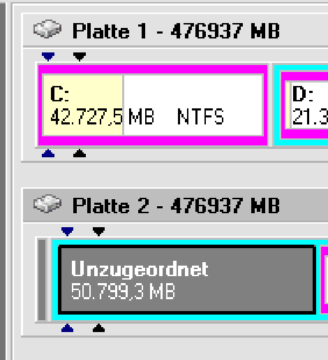

auf meinem PC ist momentan windows XP Home, nun möchte ich endlich mal
das vista installieren das eigentlich beim PC dabei war.
Ich habe mir vor kurzem einen neue Festplatte gekauft sodass ich nun 2
SATA-Festplatte im PC habe. SATA-Platte 1 hat die primäre Partition mit
XP drauf. Wie formatiere ich nun die SATA-Platte 2 damit vista drauf
läuft?
Ich kann ja nun eine primäre Partition anlegen oder aber auch eine
logische Partition erstellen auf die vista dann drauf kommt? - Gibt es
Probleme wenn ich 2 primäre (aktive?) Partitionen habe?
Was ist da wohl die bessere Formatierung der Platte? (Partition)
--> XP soll das bevorzugte System sein, dementsprechend werde ich den
bootloader auch einstellen!

Das "primär" bezieht sich immer auf die einzelne Platte. Du kannst z.B.
maximal vier primäre Partitionen pro Festplatte haben. Wenn du mehr
brauchst, musst du mit logischen Laufwerken arbeiten.
Außerdem hat die Partitionierung nichts mit der Bevorzugung eines
Betriebssystems zu tun, das wird später alles im Bootloader eingestellt.
In deinem Fall würde ich also entweder eine große pimäre auf der 2.
Platte erstellen
oder
eine kleinere primäre für Vista (absolutes Minimum: 25GB) und eine
weitere primäre als Datenbereich.
mfg
 Michi
PS: Ich habe im Moment 8 Partitionen und 3 Betriebssysteme auf meiner
Hauptplatte, da sind dann allerdings logische Laufwerke nötig.

Also ich habe schon Vista über GRUB (Linux-Bootloader) booten können.
Mittlerweile stimmt aber irgendwas nimmer, sprich der Loader von Vista
hat ne Macke. Vermutlich wurde der beim erneuten Aufspielen von Windows
XP beschädigt. Prinzipiell funktioniert es aber, indem man vom GRUB aus
per "chainloader" den Vista-Bootloader aufruft.
