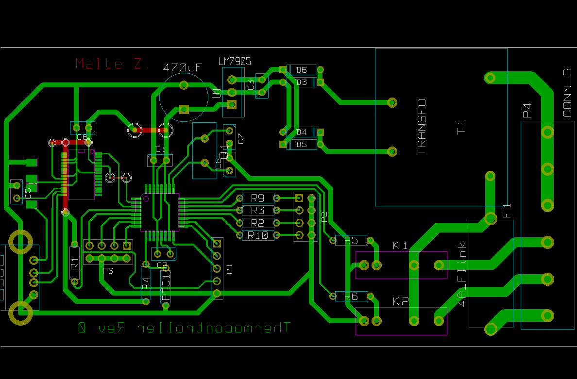

ich würde mich über ein paar Anmerkungen zu meinem ersten Platinenlayout
freuen. Es handelt sich dabei um eine Laminatorsteuerung nach dem
Vorbild der Schaltung von Thomas Pfeifer allerdings stark modifiziert.
Ein Schaltplan kommt noch gleich nach.
Vielen Dank schonmal,
Malte Zacharias
OP #907441
PDF mit der Position der Teile. einige Anmerkungen:
P4: 6-polige Klemmleiste für Netzanschluss, RM 7,5
4A Flink - Sicherungshalter, Bild nicht 100% aktuell, mittlerweile ist
etwas mehr Abstand zwischen Trafo und Sicherungshalter
P2: Anschluss für bis zu 4 LEDs
K1+K2: 2 Solid State Relais
P3: 4 GPIOs + GND
P1: Programmieranschluss
J1: USB Buchse
SMD-Bauteile: Atmega8 TQFP und FT232RL
Rest denke ich selbsterklärend oder im Schaltplan sichtbar!
Vielen Dank nochmal!

Im speziellen würde ich gerne wissen ob es irgendwelche Anfängerfehler
drin sind, die ihr schnell seht, evtl. ein kleiner Blick auf den
Schaltplan wäre nett, bevor ich das ätze und feststelle, dass es nicht
klappt. Der FT232 ist SSOP, kann man das vernünftig ätzen?
Sind die Signalleitungen für USB zu lang? Netzteil ok? Habe ich
Störeinstrahlungen durch den Trafo zu erwarten, muss der 230V Teil
weiter entfernt sein, Leiterbahnabstände, etc. das sind so meine
wesentlichen Unsicherheiten.
Also 7805 Spannungsregler, den grossen Elko (das ist der Siebelko?) vor
den Regler aber logischerweise hinter den Dioden?

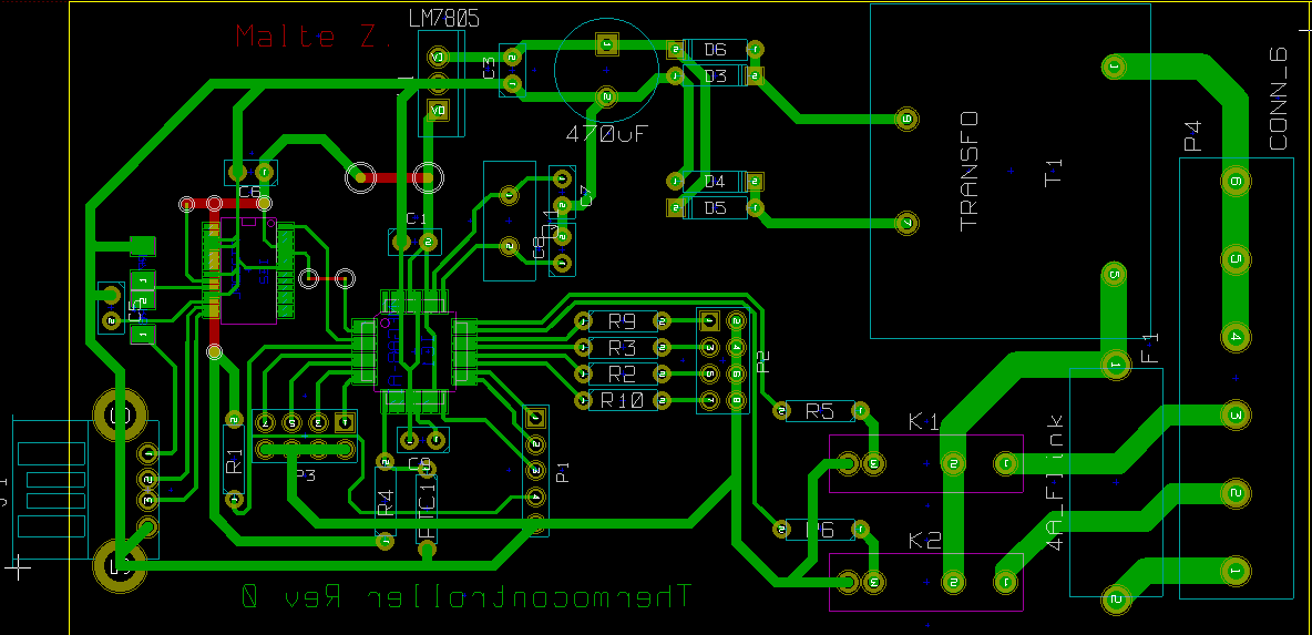

Malte,
das zuvor gesagt mit dem Spannungsregler stimmt natürlich.
Und eine Rücklaufdiode über dem Regler solltest Du noch einplanen.
Falls der Regler später noch einen  Kühlkörper benötigt, solltest Du
etwas Platz vorsehen, z.B. die Dioden weiter nach rechts.
Jochen Müller

Helmut Lenzen wrote:
> Die beiden Kondensatoren  C7,C8 am Quarz sollten so kurz wie möglich an
> Gnd vom Prozessor angeschlossen sein und nicht über 10 cm Leiterbahn
GND vom Prozessor heisst hinter dem 100nF, richtig? Was für eine Länge
wäre denn vertretbar?
Danke für den Tip, was ist denn eine Rücklaufidiode, Google hat mir da
leider nicht geholfen. Einfach eine Diode hinter Vout?

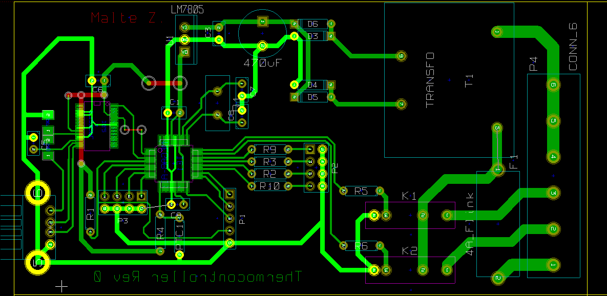

> Überingens hast du da noch eine Luftline unten am Stecker.
> Den GND für den unteren Teil der Schaltung hast du gekappt
Danke! Nach dem Posten gesehen, im angehängten Layout ist das wieder
behoben, aber das Quarz Problem habe ich noch
#907511
Malte,
Zu der Masseleitung c7,c8.
Da kann man lange streiten, grundsätzlich hat Helmut da recht.
Zumindest aus EMV-Gründen.
Hier ist das ein Grenzfall, weil die Leitung sehr kurz ist. Rein
funktionell wird das so klappen wie Du es momentan Layoutet hast.
Aber wenn es geht gilt -wie Helmut sagte- grundsätzlich:
Quarz SO NAH WIE MÖGLICH an den Controller.
Lastkapazitäten des Quarz SO NAH WIE MÖGLICH an den Quarz.
Leitungen von c7/c8 DIREKT zur Prozessormasse, und auf dem Weg dahin
auch nicht mehr verzweigen, also nichts anderes an diese Mase anklemmen.
Vom Prozessor dann möglichst DIREKT zur Zentralen Masse.
Möglichst DICHT am Prozessor einen 100nF, dessen Masse dann DIREKT an
den Prozessor-Massepin gehen sollte.
Jochen Müller

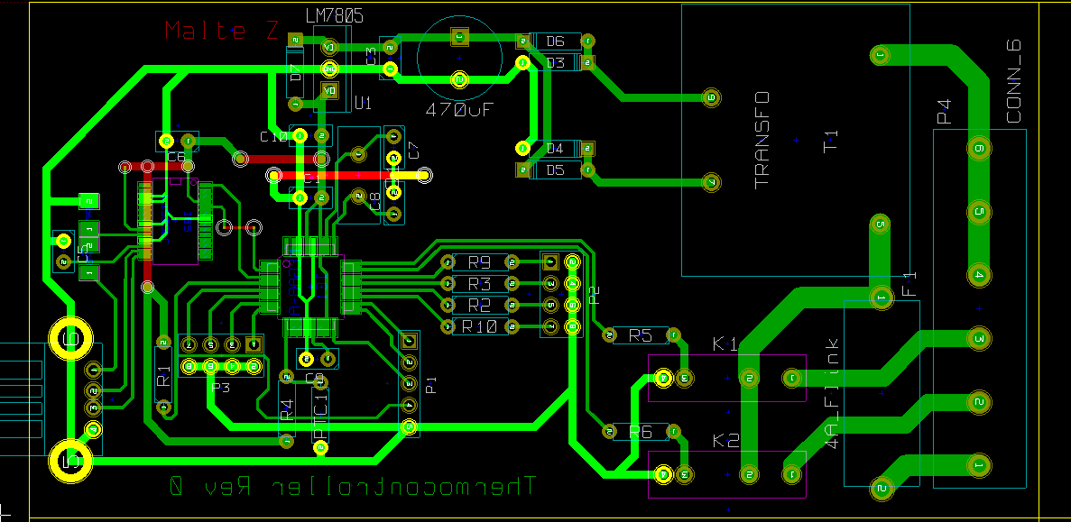

Danke nochmal für die vielen Hinweise,
ich habe jetzt eine Kabelbrücke mit eingebaut und bin bei ca. 3cm, denke
kürzer kriege ich es so nicht hin ohne den ganzen
Prozessorversorgungsteil neu zu designen. Ärgerlich aber die
Pinverteilung macht es einem auch ziemlich schwer..
Die Rücklaufdiode plus zweiten 100nF habe ich auch einmal beim
Spannungsregler eingebaut nach der Grafik in Wiki, sprich
Diodendurchlassrichtung von Vout nach Vin.
Ich hänge es dann nochmal an. Für interessierte, das ganze ist in KiCad
entstanden und ich bin recht glücklich damit. Das Layout, dass ich
gerade poste ist aber immer ein Screenshot, man kann nur die einzelnen
Ebenen noch als PDF exportieren.
