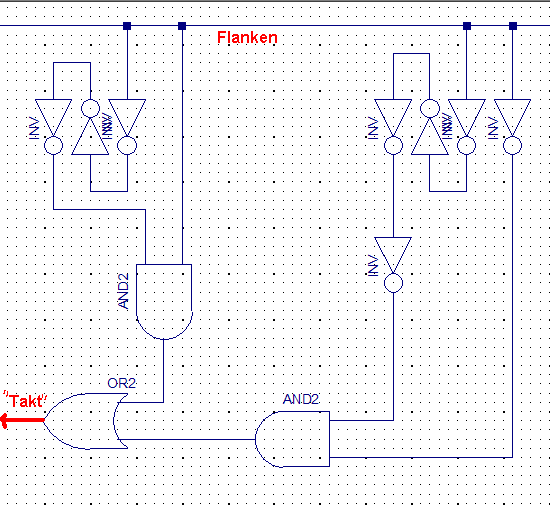

OP #908817
Zur Zeit habe ich es mit Invertern und And-Gattern gemacht. Siehe
Anhang.
Leider wird dadurch kein Signal generiert.
Wie sagt man der Xilinx ISE, dass die Inverter zwecks
Laufzeitverzögerung über den Chip verteilt werden sollen?
MFG
#908946
> Anhang.
> MFG
Mit "NOREDUCE = 1" als Attribut.
Gast #909128
Mench Leutz, ihr baut hier asynchrone Logik in Chips ein, die für
synchrones Design gedacht sind. Wenn schon, dann richtig :
Zwischen (eine!)  Inverstufen FFs dazwischenschalten, um echte
Verzögerung zu bekommen.
#909186
Wenn nur um den Reset für Zähler geht, kann man das machen, der ist eh
meist asynchron. Aber dann bitte mit der Flankenerkennung wie ich das
vorgeschlagen habe. Das ist dann auch von der Optimierung und Lage der
Gatter unabhängig. Oder man nimmt gleich die Doppel-Flanken-FlipFlops im
CoolRunner II.
#909283
Doppelklcik auf die Leitungen am Buffer, dann über New....
Mit FlipFlop bleibt halt alles synchron, ich kenne ja deine Logik nicht,
aber ich rate dir dringend, das ganze Design so synchron wie möglich zu
bauen. Mit FF hast du dann genau 1 takt Verzögerung.
Aber dein Problem lässt sich viel einfacher lösen: Mit der
Doppel-Flankenerkennung mit 2 FlipFlips und 2 AND2B1-Gatter, wie ich das
oben schon beschrieben habe.
OP #909479
Ja, ich hab nen Takt zu dem ich shifte.. aber dazu is quasi nur der
Counter und das Shift-Register syncron. Resetten will ich asyncron.
Der Takt liegt ja auch nur an, wenn ich was lesen/schreiben will. Ist
also nicht immer da.
Das reseten bei wäre aber Asyncron.
-> Szizze auch gerne als handgemalte bmp (oder anderes Format ;-), falls
das geht )
#909519
Also so ein Design würd ich nicht machen. Hast du keinen Clock, der
immer anliegt? Wo kommt der für das Schieberegister denn her? Mach das
mal lieber alles synchron. Ohne Takt klappt das mit der
Flanken-Erkennung nicht.
Mit Takt gehts noch einfacher ist mir gerade eingefallen. Ein FlipFlop
und ein XOR-Gatter. Takt muss an das FlipFlip, dein Signal, auf dass der
Reset kommen soll an den D-Eingang, und dann fasst du den Eingang und
den Ausgang des FF mit dem XOR zusammen. Der Ausgang des XOR ist dann
immer kurz High, wenn das Eingangssignal den Pegel wechselt. Reicht für
einen asynchronen Zähler-Reset.
