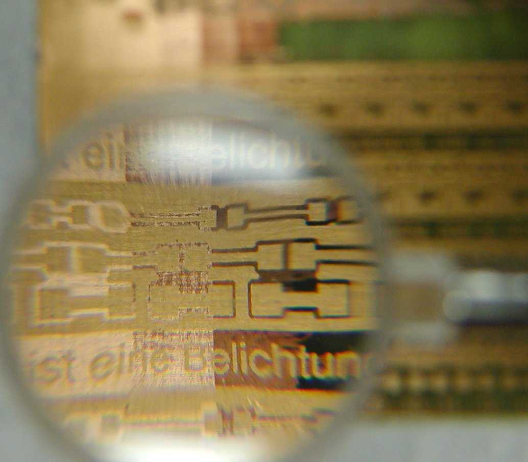

> Ob verspiegelte Seiten oder nicht ist wurscht !
Meine Bilder belegen das Gegenteil. Doch sieh selbst.
Leider habe ich keine Makroausrüstung, sodass ich durch eine Lupe
geknipst habe. Ich denke, die Unterschiede sind trotzdem erkennbar.
Kleine Erklärung zu den Bildern:
Ausleuchtung.jpg - zeigt die Ausleuchtung der LEDs mit Pergament
sichtbar gemacht. Zum Testen habe ich mir einen Rahmen aus Pappe
geschnitten und damit die optimale Höhe ermittelt.
Man sieht deutlich die Helligkeitsunterschiede auch innerhalb des
Leuchtkegels der LEDs.
Ausleuchtung-2.jpg zeigt eine Vorlage in Euro-format Größe. Die
ausgeleuchtet Fläche ist etwas größer als die Platine, damit mögliche
Reflexionen von den Wänden die Platine nimmer erreichen.
Um den Einfluss der Wandfarbe zu ermitteln, habe ich die Wände mal mit
Alu bespannt, mal grau gelassen. Im Foto Ausleuchtung.jpg ist die
untere Wand noch mit Alu bespannt, die anderen 3 Wände sind pappgrau.

Der Nachteil von verspiegelten Wänden (Streulicht) offenbart sich erst
dann richtig, wenn man die belichtete Platine auch ätzt.
Focus-B.jpg - zeigt eine Testplatine mit verspiegelten Wänden gemacht.
Focus-G.jpg - zeigt dieselbe Vorlage mit pappgrauen Wänden.
Die dunkle Oberfläche stammt von der unbelichteten Fotoschicht.
Bei Focus-B.jpg sieht man dass die geätzten Ränder weiter von der
Vorlage abstehen (heller Saum). Diesen Fehler sieht man erst beim Ätzen.
Nach dem Belichten/Entwickeln sieht man zwar Hell-/Dunkel-Unterschiede,
kann jedoch nicht erkennen, ob die Belichtung ausreicht, damit die
Stellen auch geätzt werden können.
Bei der anderen (Focus-G.jpg) Variante sind die Ränder viel schärfer an
der Vorlage.
Nach Entfernen der unbelichteten Fotoschicht sieht man die Unterschiede
zwar nimmer, aber man selbst weiß, ob es ein gutes Produkt wurde, oder
nicht.

Hallo Santiago,
leider beweisen deine Bilder überhaupt nichts.
Man erkennt einen weißen Rand, dieser kann aber viele Ursachen haben.
LEDs haben ihren Leuchtkegel, der von Typ zu Typ variiert. Am Rande
nimmt
dieser exponentiel ab. Das bisschen Licht was dann von Wand oder Boden
auch noch reflektiert wird ist sehr sehr schwach.
Dieses Gerücht ist schwer aus der Welt zu schaffen. Um sowas
zweifelsfrei
beweisen oder widerlegen zu können muss man Reihenversuche vornehmen.
Das heißt man testet mehrere Platinen und variiert Belichtungsdauer,
Entwicklerzeit, sowie Ätzzeit, sollte sich das Ergebnis nicht änderen so
kann
man sicher sein dass man die Ursache gefunden hat.
Meiner Meinung nach haben Faktoren wie Belichtungsdauer und
Entwicklerdauer sowie Ätzzeit, die Sättigung des Ätzmittels und des
Entwicklers einen sehr großen Einfluss auf das Ergebnis. Außerdem darf
die Belichtungsvorlage auch
nicht vergessen werden, die Möglichkeit besteht das UV Strahlen die
Schicht
auf der Folie leicht schädigen -besonders an den Rändern. So kann das
Argument, "Die Vorlage war bei beiden Testobjekten die gleiche" nicht
gelten.
Es reicht schon eine halbe Sekunde zu lange oder zu kurz im Entwickler
und das Ergebnis unterscheidet sich deutlich von anderen. Daher kann man
nicht behaupten nach 2 Testplatinen sicher zu sein die Ursache zu
kennen.
Überhaupt, was machen denn die Leute die Röhrenbelichter verwenden ?
Ja womöglich noch Reflektoren darunter montieren ??
Röhren haben einen Leuchtkegel von 360° !
Dann ist das Streulicht ja dermaßen groß, da dürfte je kein Flecken
Kupfer mehr auf der Platine verbleiben.
Wie machen die das ?
Man stelle sich das einfach mal vor !
Nein im Ernst, das kann man so nicht Pauschal behaupten, die
Auswirkungen,
verspiegelte Wände oder nicht kann man so oder so nur ganz schwer
nachweisen. Sollte es welche geben, sind sie so gering und , zumindest
nicht für uns von Bedeutung.
So damit wäre das Thema Reflektierende Wände für mich beendet.
Beim Belichterbau, gibt es wichtigere Dinge zu beachten.
Einen ausreichenden Abstand zum beispiel zwischen Platine und LEDs.
Wie groß dieser sein muss , kann nicht allgemeingeltend gesagt werden.
Man muss es ganz einfach ausprobieren.
Bei 9 € für 100 UV Leds spare ich mir jedoch meine Worte.
Dennoch viel Erfolg beim Belichterbau !
Ein Foto vom feritgen Apparat wäre willkommen.
Gutes Wochenende
LOSST
von Santiago (Gast)
> Außerdem darf die Belichtungsvorlage auch nicht vergessen werden, die
> Möglichkeit besteht das UV Strahlen die Schicht auf der Folie leicht
Hm. Wie?
Ich brauch keinen Sündenbock. Wenn meine Vorlage putt ging, dann war ich
immer ganz alleine dran schuld.
Belichter versaut Vorlage - also das ist für mich jetzt ein Märchen!
> ... muss man Reihenversuche vornehmen.
Ich habe die Versuche so gemacht, dass ich sie für aussagekräftig hielt.
Von allen Ergebnissen habe ich 2 exemplarisch ausgewählt - alle
hochzuladen wäre für mich nicht nur Zeitverschwendung ...
Hier noch ein anderes Bild, um den Unterschied zwischen unzureichender
Belichtung und Streulicht-Effekten aufzuzeigen.
Die Belichtungsprobe wurde im 30s Takt belichtet.
Wer will, kann die Unterschiede zwischen den Belichtungszeiten als
gerade Linie ausmachen.
Unabhängig davon sind die Strukturen, die geätzt werden konnten,
ziemlich scharfkantig. Das ist das Ergebnis des Belichters, mit dem ich
jetzt arbeite.
Du hast bislang keine Deiner Behauptungen belegt. Das soll ich belohnen?
