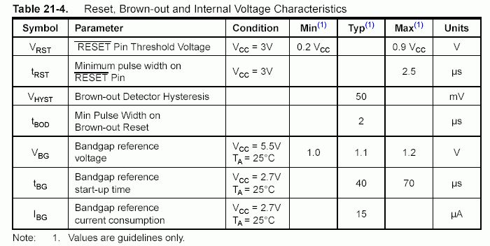

Ich will eine Spannungsmessung mit dem ADC des ATtiny25 machen und komm
mit dem Datenblatt nicht klar.
Messen will ich die Betriebsspannung mit dem ADC.
VCC kommt von einem Akku und ist 3-4 Volt. Dazu will ich Vref=VCC
(REFS2..0=000) setzen und als Input des ADC die Interne V-Referenz
verwenden (IN-MUX3..0=1100).
Datenblatt (4.2MB), Seite 138/139:
http://atmel.com/dyn/resources/prod_documents/doc2586.pdf
Nun ist nirgendwo beschrieben, ob die V-Referenz 2.56 oder 1.1 Volt ist
in diesem Falle, oder überseh ich was?
Ich will die Akku-Spannung ohne Spannungteiler bzw. externe Komponenten
messen.
VCC ist zu niedrig, wenn die interne Referenz, gemessen gegen Vref=VCC,
einen vorgegebenen Wert überschreitet.
Johann

Johann,
Mich hat das auch sehr geärgert, dass das aus dem Datenblatt (zwar eines
anderen AVR) nicht gerade sehr klar hervorgeht. Warum Atmel das so
verschleiert weiss der Geier, da hat jemand einfach gepennt.
ABER:
Unten bei den ganzen Diagrammen ist irgendwo eines zur
Temperaturstabilität der internen Referenz. Daraus geht es dann hervor.
War bei meinem Datenblatt jedenfalls so, ist schon etwas her.
Jochen Müller
#907723
Das könnte daran liegen, dass Bandgap-Referenzen generell im Bereich
1,xV liegen. Andere Werte wie die alten 2,56V werden daraus erst
abgeleitet. Die Angabe Vbg für den Autor also selbstverständlich die
1,1V sind.
