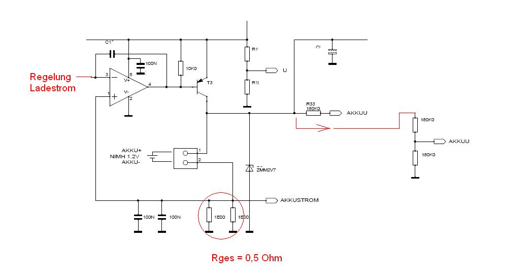

Hallo
Im Dateianhang habe ich meine Laderegelung
Der Ladestrom wird mittels Regelung eingestellt und gemessen
(AKKUSTROM) nun habe ich das Problem, dass die 0,5Ohm die Virtuelle
masse so heben, dass dies in meienr nachfolgenden Schaltung zu Problemen
führt
Hatt wer eine Idee wie ich, den Ladestrom( AKKUSTROM ) ohne die Masse so
zu verändern? ich steh da glaub ich total auf der leitung...
achja, bei meinem µC sind die 1,2 V zu hoch um gemessen werden zu
können(interne Referenz)
gibt es einen Nachteil, wenn ich die AKKU - spannung so messe wie rot
eingezeichnet??
danke für eure hilfe im voraus!
lg

Hm, irgendwie blick ich da nicht ganz durch. Wieso hast du denn eine
Zenerdiode (2,7V) parallel zu deinem zuladenden Akku geschalten? Die
Akkuspannung kannst du eigentlich direkt messen wenn der Eingang des
Analog/Digital-Wandlers hochomig genug ist das der Akku nicht zustark
belastet wird. Ansonsten kannst du einen Spannungsfolger mit geringen
Offset (OP07) davorschalten um auf nummer sicher zugehen. Was für einen
Mikrocontroller nimmst du und wie groß ist deine Referenzspannung zum
messen für den A/D-Wandler. Ich gehe mal von 5V oder 3,3V aus und das
sollte locker reichen bei 2^10 da was brauchbares hinzubekommen.
Was stellst du für Anfoderungen ansich überhaupt? Und was hat es mit
deiner Nachfolgeschaltung auf sich? Ist diese nur der Verbraucher?
(Firma: dm2sh) #907760
du hast da mehrere Möglichkeiten. Die Akkuspannung über eine
Subtrahiererschaltung messen oder den Shunt in die Plusleitung des Akkus
legen und so den Strom über eine Subtrahiererschaltung messen oder du
schaltest sum Messen der Spannung den Ladestrom aus...
OP #907932
@YOB
Die Zehnerdiode, ist nur zur sicherheit da ...
da kommt noch ein Schaltregeler IC, der mir aus diesen 1,2V 3,2V erzeugt
verwendet wird ein ATMEL..
zur Messung des Ladesptromes muss ich die interne REFERENZspannung von
1,1V nehmen, da ich sonst zu ungenau bin
ja, ist nur verbraucher
lg

Du möchtest also einen Verbraucher mit ca. 3,3V betreiben. Diese 3,3V
sollen von einem NiMh-Akku durch einen Schaltregler eingespeist werden.
Den Akku wiederrum möchtest du über eine Ladevorichtung laden.
Hm, find ich doppelte Arbeit und völlig uneffizient aber ok, kenne keine
genauen Hintergründe oder dient der nur als Ausfallpuffer? An deiner
Aussage das du eine 1,1V interene Referenzspannug verwenden musst damit
du genau messen kannst, rate ich jetzt mal auf einen A/D-Wandler mit
einer Auflösung von 2^10 (1024), das du gerne aufs Millivolt genau die
Akkuspannung messen möchtest, ist das soweit richtig?
Wie wird dein Ladestrom geregelt? Da blick ich net ganz durch. Wenn T3
durchsteuert fallen an der Z-Diode 2,7V ab. Davon wird die Akkuspannung
abgezogen, sagen wir schlimm 0,9 V. Dann fallen über die 0,5Ohm genau
1,8V ab , was wiederum einen Ladestrom von 3,6A ergibt, ist das
beabsichtigt? Über genaue Ladeströme bei NiMh-Akkus weis ich net
bescheid aber klingt bissel viel ;). Die Z-Diode hat auch kein
Vorwiderstand, lebt die noch?
Den Lastrom für die nachfolgende Schaltung wird sich von den 15V geholt
die gleichzeitig den OPV mitversorgen, nor. Wird aber mit vom
geschalteten T3 beeinflusst, nor.

Ohne Vorwiderstand für die ZD wird die u.U. abfackeln.
Den 0,5R würde ich in die + Leitung legen. Das scheint dir dann deine
Spannungsmessung zu versauen, aber da du den Strom mist, ist dir ja auch
jederzeit der Spannungsabfall über diesen Widerstand bekannt. Diesen
Wert must du von deiner Spannungsmessung abziehen, um auf die
Akkuspannung zu kommen.
Klar kannst du die Spannung messen mit dem Spannungsteiler (U/2), musst
nur beachten, welchen Eingangswiderstand die Spannungsmessung hat, damit
der Teiler die Messung nicht verfälscht.
