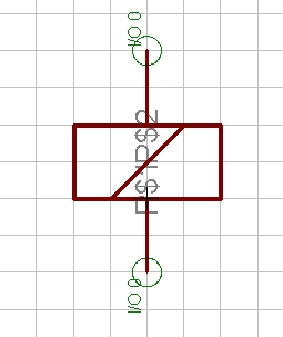

wie verschiebt man die Beschriftung vom Pin?
was genau meinst Du mit Beschriftung?
Bei den Bezeichnern der Pins in der Bibliothek bin ich mir nicht sicher,
aber wenn es Dir um den Namen des gesamten Bauteils später im Schaltplan
geht, dann setzt Du mit der Funktion "Name" den Marker an die gewünschte
Stelle, die möglichen Platzhalter sind in der Hilfefunktion
dokumentiert.
Falls es Dir um die Pins geht, ist meines Wissens nur ein kleiner
"Trick" machbar:
Bei den Pin eigenschaften setzt du Visible auf PAD, dann ist der Name
ganz weg. Dann setzt Du einfach selbst Texte an die gewünschten
Positionen.
Ich hab grad mal in ein paar der mitgelieferten Bibliotheken geschaut
und dort ist es auch so gemacht.
