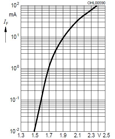

Allen Unkenrufe zum Trotz betreibe ich ca. 100 UV Leds an einer
selbgebauten Konstantstromquelle parallel ohne Widerstand. Wenn die LEDs
selektiert sind sollte man sich schon aufs Diagramm des Durchlassstromes
verlassen können.
Die Regelung sollte aber gut funktionieren, beim Diagramm sieht man das
bei ca. 1,74V 20mA fließen bei 1,8V sinds dann aber schon 40mA.

Ach ja, dann noch mal zum Paralellschalten....
Das geht so lange gut bis eine ausfällt, dann ist der Strom durch die
anderen schon höher (bei hundert jetzt zwar nur 1%). Wenn dann jedoch
noch streung der LEDs dazukommt und sie halt nahe der MAX leistung
betreiben will, geht das nicht lang gut. Weil eine streung von 0,06V
hast du bei den billigen nicht selektierten gleich! Auch bei den
selektierten würd ich da eher von glück sprechen...

bei diesem Diagramm/LEDs ist es schon etwas extrem das so eine kleine
Spannungsänderung so viel ausmacht(da wird sich der Hersteller nicht
viel Mühe gegeben haben). Die UV-LEDs die ich verwendet habe, hatten
einen viel flacheren Bereich glaube von 3,0 bis 3,6V, da müsste ich mal
das Diagramm raussuchen.
