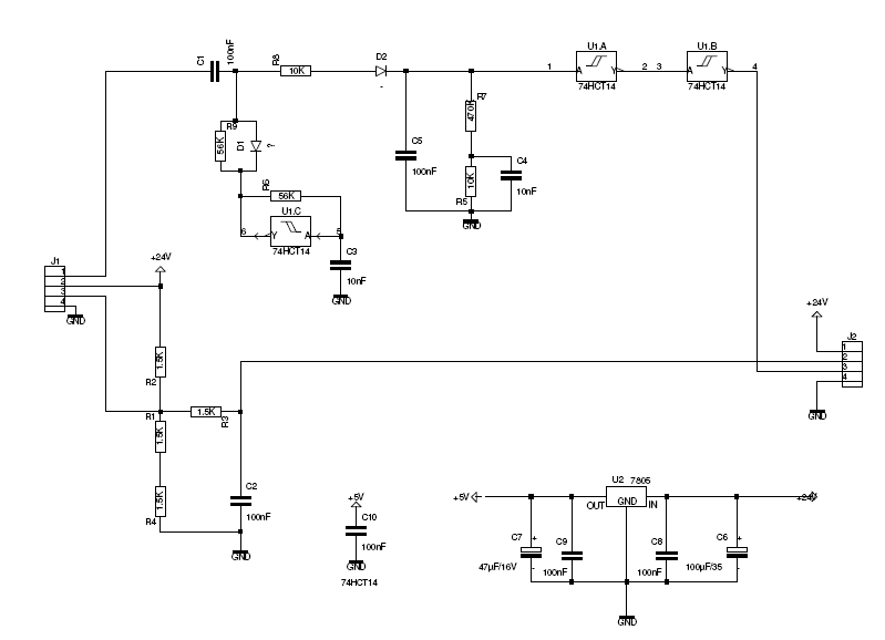

unbekannte Schaltung
Gast #907916
Von sich aus macht sie nicht viel. Anhand der 2 Steckverbindungen wird
ersichtlich, daß die Schaltung ein Zwischendrin-Ding ist. Trotzdem sehr
dubios, das Trennen mit Kondesator, das Spannungsteilen und Glätten oder
Verformen von Irgendetwas was da umherspukt, auf den ersten Blick
unsinnig, aber vielleicht ist das gerade das Trickreiche.
Gast #907956
stimmt es soll ein teil eine schaltung sein irgendetwas mit Sensoren und
ich soll sie aufbauen, aber mir interessiert wie das funktioniert ich
meine ich möchte wissen was jede Baustein für eine Aufgabe hat.
Gast #907972
Also ich erkenne schon einmal einen Oszillator, der mit dem Baustein
U1C aufgebaut wurde (Rechteckgenerator).
Zusammen mit der Diode D2 und dem dahinter befindlichen R-C-Netzwerk
scheint das ganze sowas ähnliches wie eine Ladungspumpe darzustellen.
Dahinter sind zwei Schmitttrigger die bei erreichen einer
Schwellenspannung auf Hi springen.
Jürgen könnte rechthaben. Aber ohne Kontext schwer, was eindeutiges
sagen zu können.
Mandrake
(Firma: dm2sh) #908274
stellt man sich vor, dass bei J1 zwischen Pin 1 und Pin 4 eine
veränderliche Kapazität angeschlossen ist, so würde ein Segezahnsignal
nach C1 auftreten, dessen Amplitude und Mittelwert ungefähr umgekehrt
proportional zur angeschlossen Kapazität ist. Ist die Kapazität klein,
so wird die Spannung an der Katode von D2 hoch und der Schmidttrigger
triggert.
Dann wird "irgendwas" geschaltet, dass an J2 hängt.
Möglicherweise ist das sowas wie ein Füllstandssensor oder
Feuchtemessung.
Gast #908303
Wenn über C1 Impulse kommen (mit Gleichspannung alleine geht gar
nichts), gibt es positive und negative Spannungsspitzen auf der rechten
Belagseite des Kondensators und R8 die wieder abklingen, es geht
schneller, wenn der  Freischwinger am Ausgang gerade Low ist, er würde
über die Diode eine (fast) Schnellentladung durchführen wollen oder
sogar die sich aufbauen wollende Spannung ganz verhindern (bis auf die
Diodenspannung). Mit High an seinem Ausgang belastet er nichts, im
Gegenteil, er versucht mit seinem bischen Ausgangsstrom den er kann, die
Spannung etwas anzuheben. Nach der Diode D2 wären nur positive
Spannungsspitzen vorhanden die etwas runtergezogen werden,
möglicherweise sind sie auch da viel zu hoch für den Gattereingang, weil
R7+R5 einen sehr hohen Widerstandswert haben. Ich denke, daß schon die
beiden Spannungsspitzen dem Generator den Garaus machen, es fehlen
Bauteile zum Begrenzen zu hoher Werte. Eine Synchonisation von Ereignis
und Beeinflussung ist auch nicht zu ersehen, also ist es eher der Zufall
wann was passiert. Man kann so immer weiter rätseln. Die beiden
Ausgangsgatter schalten bei definierter Eingangsspannung einfach um: 0
rein- H raus und umgekehrt, in bekannter Schmitt-Trigger-Art
(Schwellwert-Fenster). Selbst wenn die Eingansimpulse Logik-Pegel haben,
ist eine Schutzbeschaltung notwendig.
Gast #908321
Habe ich nicht bedacht, Stephan. J1-1 ist kein Eingang, sondern ein
Ausgang, nämlich der für den Geber oder Sensor. Eine Kapazität muß es
noch nicht mal sein (das wären dann 2 Kondensatoren in Reihe), einfach 2
Elektroden für Max-Niveau. Dann fließt bei kurzgeschlossenen Elektroden
ein Teil der Generaror"wechselspannung" leichter ab. Der HCT-Baustein
kann aber nicht viel treiben im H-Zustand über die 56kOhm.
