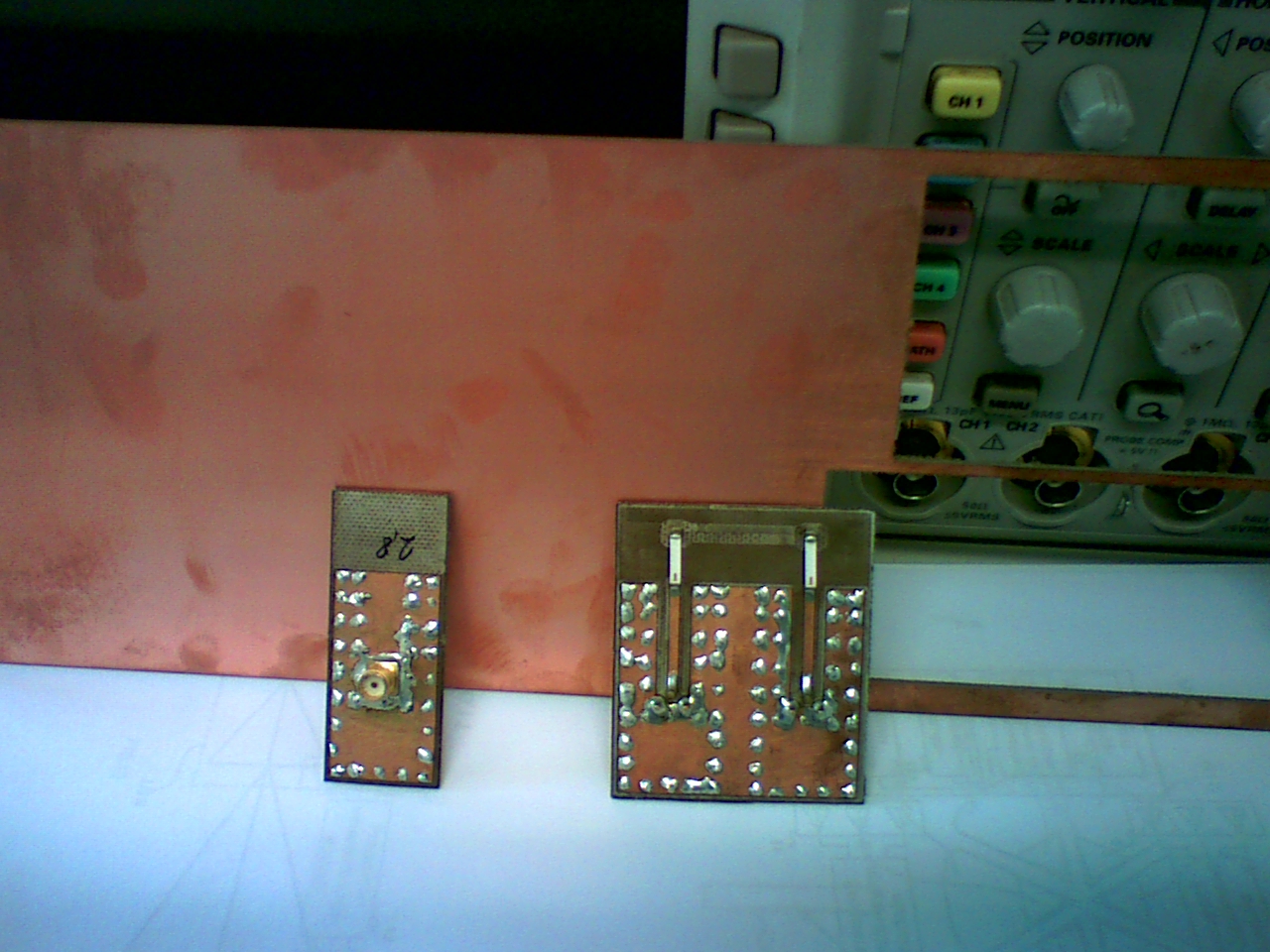

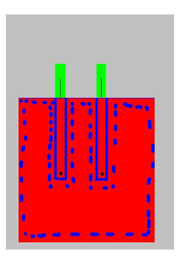

Gast #908194
Hallo!
Erstmal ne kleine Skizze vom Aufbau. Die antennen sind einseitig
gespeist, nicht als dipol aufgebaut.
zuleitung ist angepasste 50Ohm microstrip mit massefläche.
blau = bottomlayer, rot toplayer, aufbau laut testplatine,
durchkontaktierungen rundherum.
anschluss je eine SMA buchse und zuleitung sind 2 hf koaxkabel.

Gast #910453
Hallo AT,
hört sich ja alles gut an. Könnte man mal eine Bild von den
Antennen,Aufbau, Testfeld, Kabel, Kabelbezeichnung, Raum, Zeichnung der
Antennen im Raum, eventuell Wicklungen und Wicklungsrichtungen sehen.
Damit man sich ein Bild machen kann.

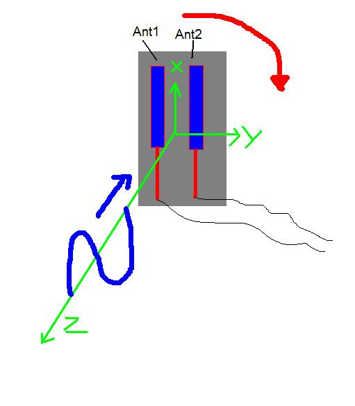

Gast #910818
Ich schließe Reflexionen nicht aus (absorber sind bis 80GHZ geeignet)
aber es tritt bei jeder Entfernung & Position exakt gleich auf, was ja
bei Reflexionen nicht wäre.
Die beiden SMD Antennen sind parallel (II) im Abstand von Lambda/4
angeordnet, werden sie nun gedreht liegen sie zwar horizontal aber noch
immer parallel. (1 Platine) die Phasenlage zueinander dürfte sich also
nicht ändern, da beide den selben Abstand zur Sendeantenne beibehalten.
Die Phasenlage würde sich ja nur ändern, wenn eine Antennen nun eine
andere Entfernung hätte als die andere. (?) und dies würde sich ja nur
dann ergeben, wenn sie auf eine drehung auf einer anderen achse als der
hier dargestellten z achse, auf welcher die welle einfällt, erfahren
würde. z liegt normal auf x und y.
