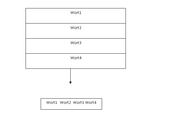

> und dein angehängtes Zip-Archiv mit diversen XML-Dateien
Meinst du damit das OpenDocument-File? Es wäre sicher einfacher, das
z.B. in OpenOffice anzusehen, statt es zu entpacken und den Inhalt im
Texteditor zu betrachten ;-)
Persönliche Seite #908739
Ah, OpenDocument ist das. Hatte noch nicht das Vergnügen.
Ich hatte Bild.odg heruntergeladen, weil manche Leute die abartigsten
Dateinamen und -endungen für ihre Bilder wählen. Ich spekulierte darauf,
dass ein halbwegs aktueller Bildbetrachter (Irfanview) das Bild öffnen
kann. Beim Download hatte Seamonkey dann automatisch aus Bild.odg
Bild.odg.zip gemacht. Und da war mein Schritt zum Auspacken mit 7-ZIP
ein kleiner...
Mir wäre es angenehmer, Pierre hätte die Problemstellung in einem
einfachen Text geschildert. Dann bräuchte ich ausser dem bereits
geöffneten Webbrowser kein extra Programm zum Betrachten, OpenOffice
habe ich nicht installiert und auch keinen Reader für *.docx

Aber meine Glaskugel hat mir einen Tipp gegeben (damit mal
was witer geht in diesem Thread)
#include <string.h>
int main()
  char texte[][8] = { "Wort1", "Wort2", "Wort985" };
  char komplett[512];
  int i;
  komplett[0] = '\0';   // fange mit einem Leerstring an
  for( i = 0; i < 3; ++i ) {
    strcat( komplett, texte[i] );  // das nächste Wort hinten anhängen
    strcat( komplett, " " );       // und dann noch einen String bestehend
                                   // aus einem Leerstring anhängen
  printf( "%s", komplett );

Angenommen du hast ein Array von z.B. 5 Worten, die zu Programmanfang
bereits irgendwie vorbelegt sind
char *worte[5] = { "wort1", "wort2", "wort3", "wort4", "wort5" };
Aber die Worte können im Programmablauf auch geändert werden z.B.
worte[3] = "neueswort";
oder
  static char buffer[42];
  strcpy(buffer, "irgendwasdynamisches");
  worte[4] = buffer;
Jetzt hapert es mit deiner Beschreibung, weil man kann drei
Fragestellungen aus deinem Posting herauslesen...
Die erste Lesart, passend zum allerersten Posting, hat KHB bereits oben
vorgestellt, indem eine Extrafunktion alle Worte in einen langen Text
kopiert. Ich kann mir keinen Weg vorstellen, das in C zur Laufzeit ohne
eine Extrafunktion automatisch machen zu lassen.
Wenn du die Worte aus einem 1D-Array in ein anderes 2D Array umkopieren
willst, wäre sowas machbar
#define MAXDIM 8
char texte[5][MAXDIM];
  for (i = 0; i < 5; i++)
    strncpy(texte[i], worte[i], MAXDIM-1);
    texte[i][MAXDIM-1] = '\0';
Eine andere Lesform wäre, dass du weiter mit Pointern arbeitest. Und
zwar so
char *worte[5] = | "wort1", "wort2", "wort3", "wort4", "wort5" |;
char **texte[5] = { &worte[0], &worte[1], &worte[2], &worte[3],
&worte[4] };
Das bewirkt z.B.
worte[1] ist "wort2"
texte[1] ist die Adresse (& Operator) von "wort2"
Der Inhalt (* Operator) von *texte[1] ist dann "wort2"
Änderst du worte[1] im Programm dynamisch, bleibt texte[1] weiter die
Adresse von worte[1], aber bei der Dereferenzierung über *texte[1]
bekommst du den geänderten Inhalt.
