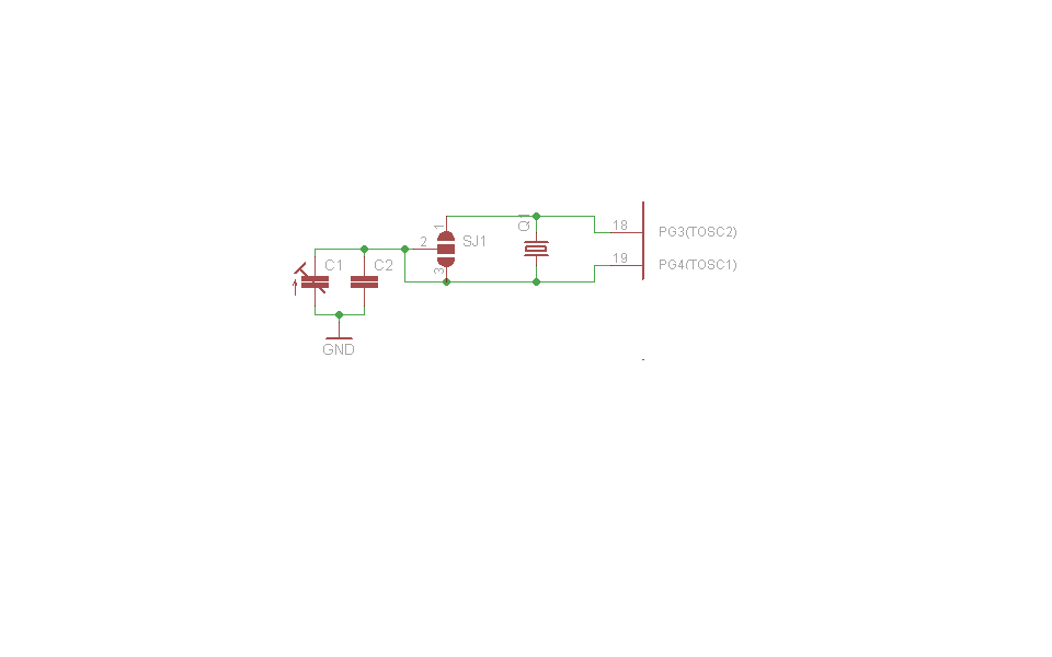

@all,
ich habe einen Mega128 der mit einem 16Mhz Quarz läuft.Um nun eine Uhr
zu realisieren habe ich noch einen Uhrenquarz angeschlossen TOSC1/2 um
über diesen die Uhr zu takten.
Nun habe ich eine Abweichung von ca. 30 sec pro Tag.
Nun wollte ich den Quarz per externen Kondensator kalibrieren.
Jedoch ohne Erfolg ob ohne oder mit verschiedenen Kondensatoren die
Abweichung ist gleich,
Auch wenn ich mit den Oszi die Schwingung messe sehe ich keinerlei
Veränderung bei den verschiedenen Kondensatoren.
Meine probierten Werte waren 22pF-56pF, sogar einen 10nF Kondensator hat
die Frequenz der Schwingung nicht verändert nur die Amplitude der
Schwingung.
Wie schließt Ihr bei Euren Projekten den Quarz an eventuell liegt hier
mein Fehler.
Anbei hänge ich einen Ausschnitt meines Schaltplans an welcher den
Anschluß der Quarzes zeigt.

Wahrscheinlich hängt dein C am falschen Bein des Quarkoszillators.
Können diese komischen AVR die eingebauten Cs dafür ausschalten?
Dann gehören an beide Quarkbeine jeweils ein C nach Masse.
Die Grösse lässt sich im Datenblatt des Quarks nachlesen.
Die Eingangskapazität der MCU davon noch zu subtrahieren nicht
vergessen.
