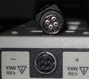

Ich suche den abgebildeten Steckverbinder. Der Durchmesser ist 10mm,
vierpolig, aber eben nicht Mini-DIN (dickere Pins, fast quadratische
Anordnung der Pins)
Verbaut ist das Ganze an einem Stromkalibrator vom grossen C.
Bei einer Raidsonic NAS 4220 wird für die Stromversorgung ebenfalls
dieser Stecker verwendet.
Hat jemand eine Bezugsquelle für mich (ich bäuchte nur 2-3 Männchen)
Danke!
Gast #912459
Sieht so aus wie ein 4pol. MiniDin. Stecker.
Könnte aber auch ein 4pol. Würfel Stecker für
Funkmikrofone sein.
Ohne Maßangaben sehr schwer.
Gast #912511
Danke schon mal für die Antworten.
Ist es definitiv nicht, die Pins sind zu dick.
> Könnte aber auch ein 4pol. Würfel Stecker für Funkmikrofone sein.
Den kenne ich nicht, aber Würfelstecker sind eigentlich zu gross.

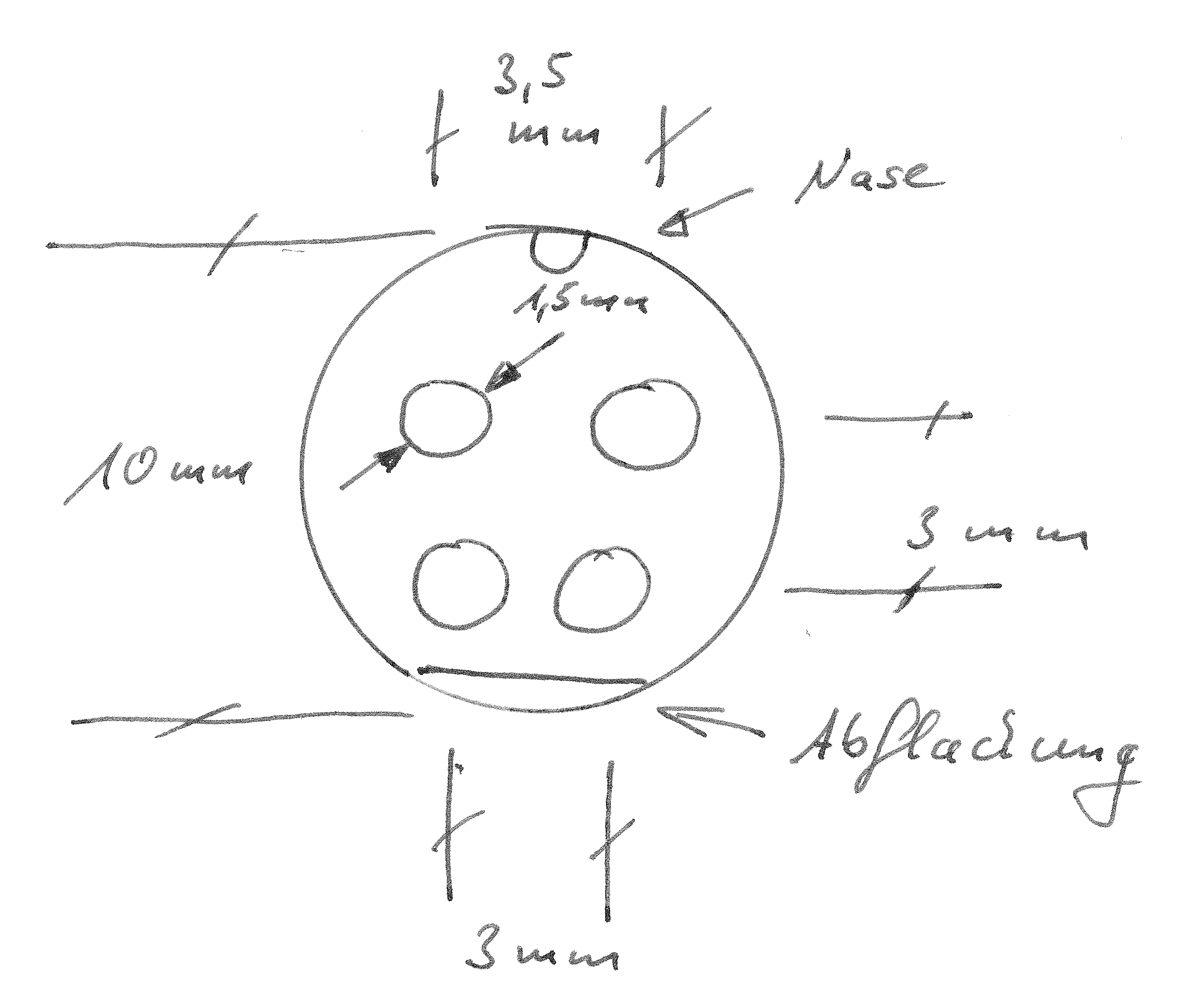

Dem kann man abhelfen! Siehe Skizze und
Aussendurchmesser 10,0mm
Pindurchmesser     1,5mm
Abstand Pins oben  3,5mm
Abstand Pins unten 3,0mm
Abstand Pinsreihen 3,0mm
Oben ist eine Nase, unten eine Abflachung
Gast #912586
Das hilft mir schon mal weiter - es scheit sich um einen KPPX 4P zu
handeln. Jetzt muss ich nur noch eine Bezugsquelle für kleinmengen
finden .....
